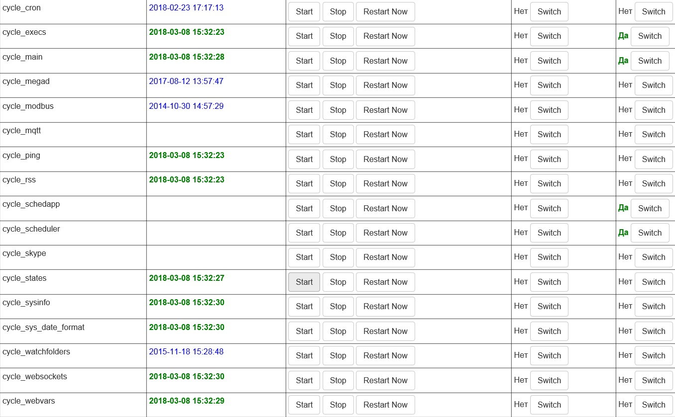

После последних обновлений система постоянно тупит. Панель управления, любые объекты, настройки открываются через раз.
Сейчас попробовал заново установить Мажордомо из нового установщика и вот что получил:
Я так понимаю это происходит из-за того, что не запущен цикл "scheduler" ? Пробовал запускать вручную - безрезультатно. Что ещё можно сделать ?
Последний раз редактировалось Jilber Чт мар 08, 2018 6:54 pm, всего редактировалось 1 раз.
Сообщение nick7zmail » Чт мар 08, 2018 3:52 pm
Лог цикла??

Где его можно посмотреть ?
Странно... Заново запустил обновление системы, хотя и было написано "Вы используете последнюю версию!" - и цикл запустился.

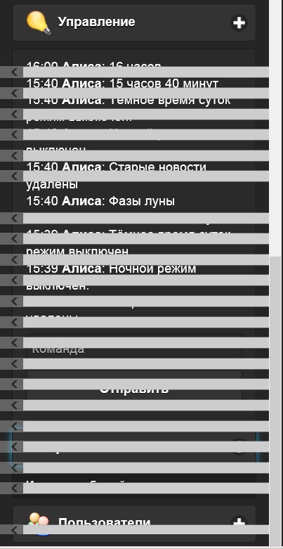

И ещё вопрос: никто не сталкивался с такими полосами в меню ?
Полосы пропадают если прокрутить меню вверх-вниз пару раз или открыть-закрыть пункт "Управление".

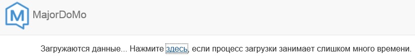

У меня тоже постоянно виснет. что делать не пойму. я даже MD поставил с нуля, восстановил базу. но зависания сохраняются. в браузере постоянно висит "Ожидание" он может даже висеть час, похоже зависает Apache, после отвисание в MD иногда нету следов что он зависал, поступают сведения с датчиков а в Debug видно что вот например 10 мин.
