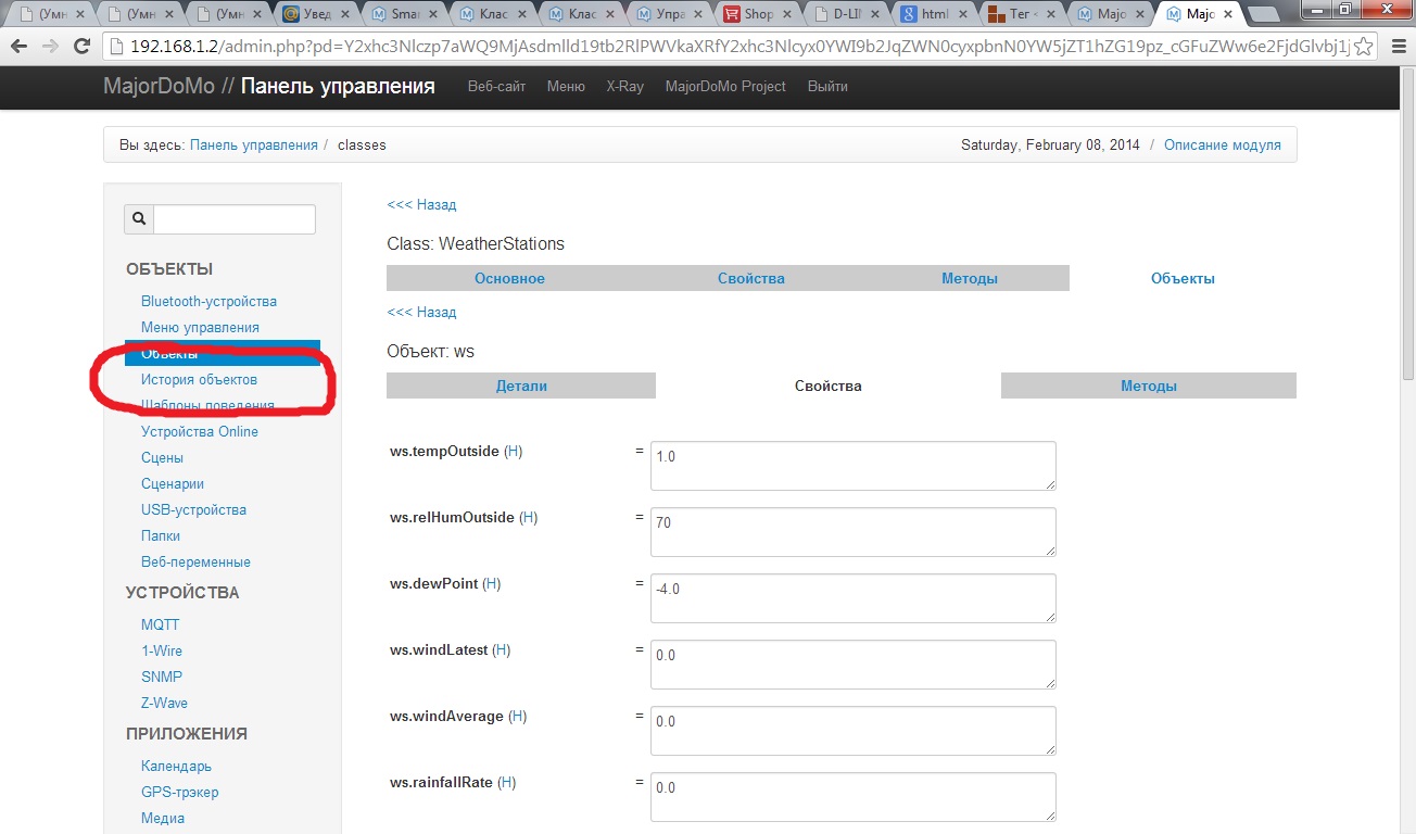

Если имеется ввиду вот эта история объектов:
то она у меня тоже не работает.

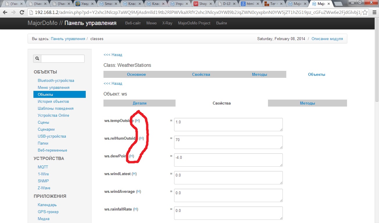

А еще бывает вот тут история объектов:
так вот она вместо значений стала ГРАФИКАМИ! причем с дурацкой припиской по оси Y "°C".

Ситуация как раз такая же и есть! как первый скриншот история не работает, а как на втором все графиками (даже то что текстовое или имеет статус в виде текста вкл/выкл).
Благодарил (а): 76 раз
Поблагодарили: 1559 раз
Re: Версия 0.6b
Сообщение sergejey » Пн фев 10, 2014 10:33 am
