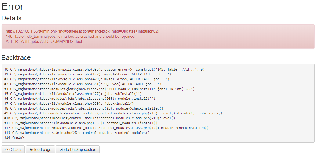

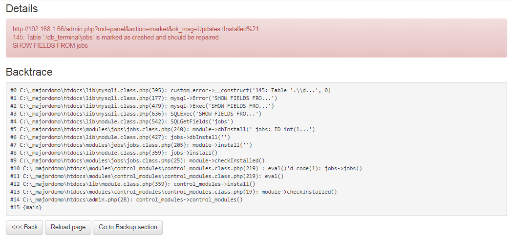

Я так понимаю что, что-то с таблицей Jobs в БД., а как её починить не знаю.

Пожалуйста подскажите, что за ошибки в последнее время у меня выпадают при обновлении модулей.

Читайте внимательней эту тему - https://majordomo.smartliving.ru/forum/ ... %B4#p60851

Ага помогло, спасибо! Блин, читал тему и пропустил этот коммент)tarasfrompir1 писал(а):Читайте внимательней эту тему - https://majordomo.smartliving.ru/forum/ ... %B4#p60851
