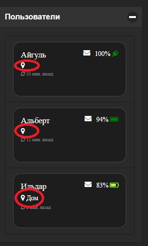

Сообщение 2007-i » Чт окт 17, 2019 11:43 pm
Не подскажите почему не показывает местоположение на домашних страницах у пользователей, есть только местоположение "дом".

И еще вопрос, игде уменьшить тайминг обновления? При подключении к зарядке показывает минут через 5-10.

Сообщение nick7zmail » Пт окт 18, 2019 6:44 am
Местоположение берется из свойства Location. Смотрите что туда попадает, исправляйте. Геокодинг явно не тут надо подключать.
Это уже в проге, которая координаты засылает.

Сообщение Logrus » Пт окт 18, 2019 5:00 pm
2007-i писал(а):
Пт окт 18, 2019 2:13 pm
Понятно, спасибо!)
в блогах есть решениЯ и про снижение количества запросов к геокодеру ...
