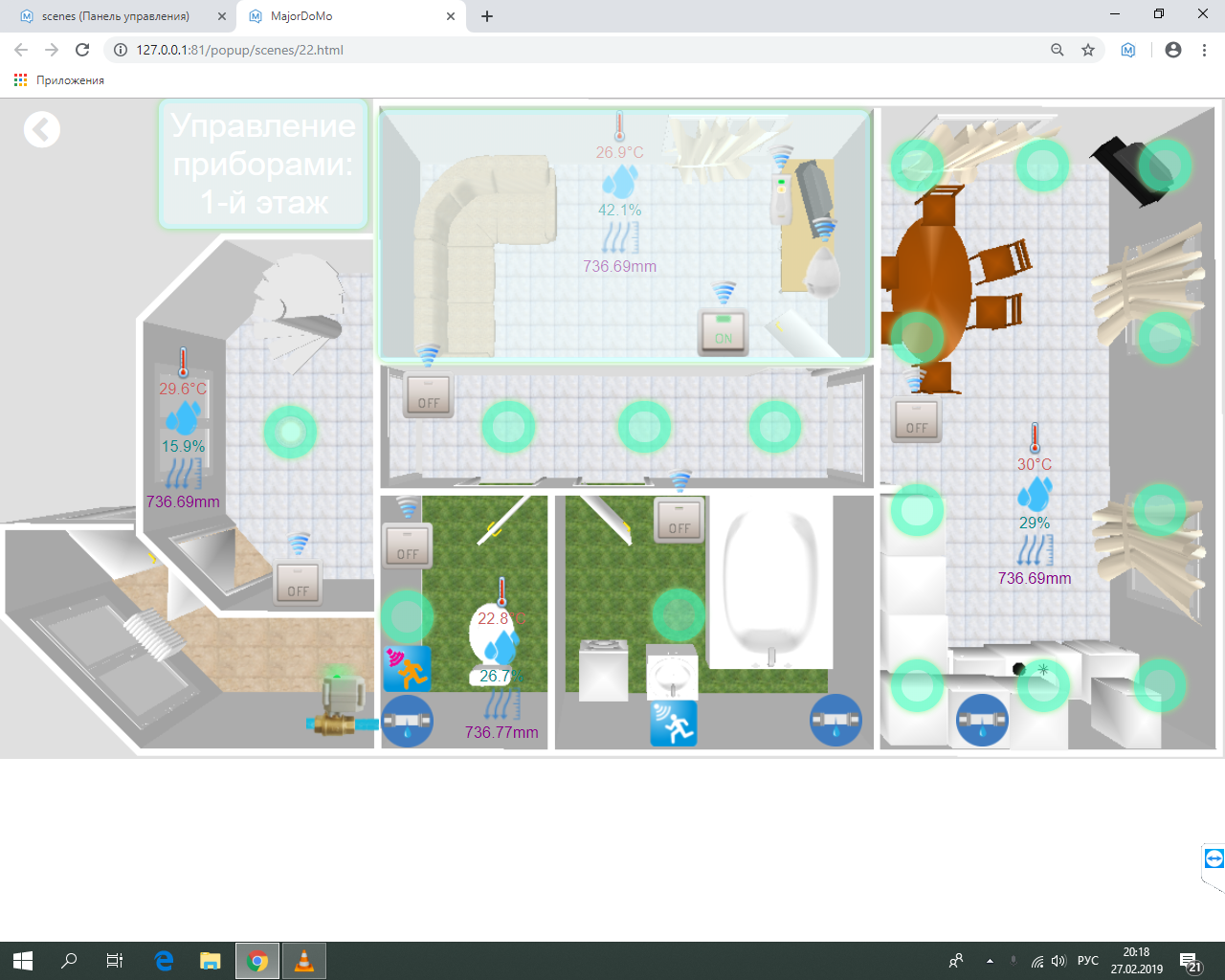

Как интересно сделано: слово Температура и иконка градусника огромны по ср. с маленьким значением в градусах. Причем в каждой комнате отображаются градусы, % и миллиметры, что, вроде, и так однозначно определяет, что индицируется.
пысы. отмазка- на вкус и цвет товарищей нет

xor писал(а):
Сб фев 16, 2019 10:32 pm
есть Цельсии есть фаренгейты, кельвины, остальное паровозом

Сообщение xor » Вс фев 17, 2019 12:33 am
я не про то, я про информативность информера. Вот желтеньким я отметил значимую информацию на нём. Можно сравнить общую площадь информера и площадь полезной информации.
Если вместо слова Температура и иконки градусника оставить только слово или только иконку -- ведь всё равно будет ясно, что там температура.
Даже само значение 34,1°C однозначно читается, что это температура в градусах Цельсия
ps/ только сейчас заметил -- в туалете давление повышенное))
Понял про что речь, есть один маленький нюанс, у меня дочка только учится читать, так вот, сделано это для развития кругозора ребенка, она еще не совсем понимает для чего цифры. И полная информативность в совокупности с графикой математикой и русским языком развивает ее понимание что и для чего нужно, и слова специально больше сделаны, ей читать их проще, а цифры она уже давно выучила.
Давление повышенное потому что еще не сделал коррекцию, там датчик стоит BME280 с прошивкой от wifi-iot, не давно поставил и еще руки не дошли, там в совокупности еще привязан и 16 портовый MCP23017, пока что на его подвязку уходит время, вешаю на него датчики(пока только 3 повесил на утечку воды.

samolet писал(а):
Ну это меняет дело, конечно. Единственно, я всё же не стал бы выводить давление в каждой комнате.
