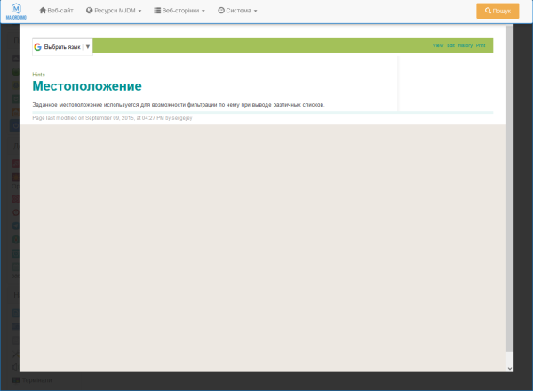

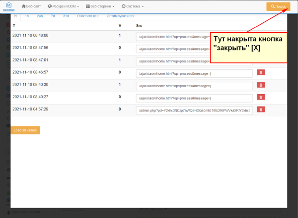

Сообщение ~220v » Ср ноя 10, 2021 11:47 am
Господа, очень благодарен за обновление интерфейса, нравится!
Есть небольшая просьба по шапке. Шапка накрывает кнопку "закрыть" во всплывающих веб окошках:
Вот пример если зайти в историю свойстваПоказать
Редизайн MjDM 1.png (52.01 КБ) 3868 просмотров
В справке простых устройств кнопка "Х" не видна - закрыта шапкойПоказать
Редизайн MjDM 2.png (22.56 КБ) 3868 просмотров
По этой причине не совсем понятно как закрывать всплывшее окно (нажать на чёрное поле).
Сделайте пожалуйста эту фичу отключаемой, или вообще уберите... Думаю не особо нужна всегда перед глазами.
Или это только мне одному не нравятся эти шапки :?

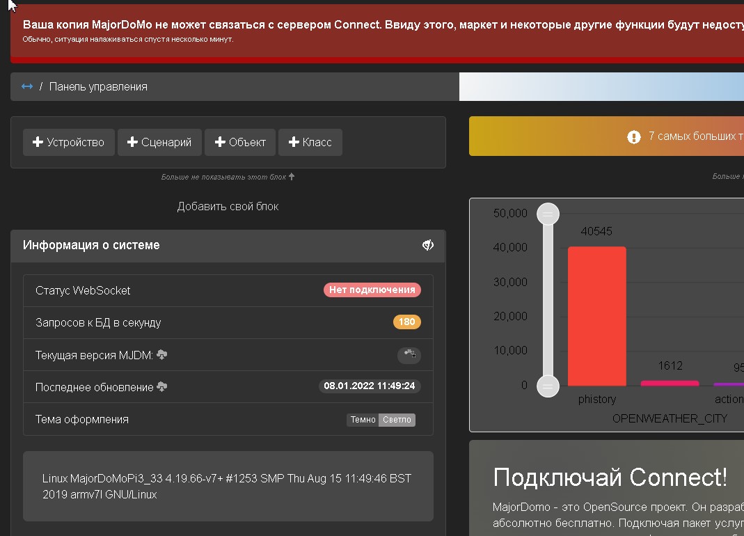

Сообщение utax » Чт янв 20, 2022 4:09 pm
Здравствуйте подскажите как это исправить вчера было все нормально, систему не ковырял , а сегодня вот
Скриншот 20-01-2022 150411.jpg (121.96 КБ) 3448 просмотров
Ну соответственно маркет не работает, восстановление с бэкапов ни чего не дает. И не поверю что типа Connect упал, этот образ на распберри, тут же проверил на виндовс всё ок. Спасибо.

Наверное надо смотреть в сторону системы, по ходу php curl слетел.

andrey040670 писал(а):
Чт янв 20, 2022 5:29 pm
А не посоветуете как восстановить?
Вот так?
sudo apt-get -qq install -y php-curl
andrey040670
Сообщения: 468
Благодарил (а): 166 раз
Поблагодарили: 85 раз
Re: [Редизайн] Обновление дизайна MajorDoMo
Сообщение andrey040670 » Чт янв 20, 2022 7:01 pm
Чтоб восстановить, надо знать проблему точно.
Посмотрите в логах "/var/log" apache2 или nginx, зависит какой сервер у вас , что там есть по этой ошибке, далее google по описанию ошибки.
Советовать в "тёмную" не зная вашей системы и настройки, считаю делом безполезным и не верным.

Сообщение utax » Пт янв 21, 2022 9:49 am
В /var/log/apache2 access.log пустой, eror.log вот такой
[Fri Jan 21 06:25:04.357319 2022] [mpm_prefork:notice] [pid 572] AH00163: Apache/2.4.25 (Raspbian) configured -- resuming normal operations
[Fri Jan 21 06:25:04.357600 2022] [core:notice] [pid 572] AH00094: Command line: '/usr/sbin/apache2'
а eror.log1 вот такой вот такой
[Thu Jan 20 06:25:04.084516 2022] [mpm_prefork:notice] [pid 568] AH00163: Apache/2.4.25 (Raspbian) configured -- resuming normal operations
[Thu Jan 20 06:25:04.255514 2022] [core:notice] [pid 568] AH00094: Command line: '/usr/sbin/apache2'
[Thu Jan 20 10:18:38.838372 2022] [core:warn] [pid 568] AH00045: child process 22402 still did not exit, sending a SIGTERM
[Thu Jan 20 10:18:40.842188 2022] [core:warn] [pid 568] AH00045: child process 22402 still did not exit, sending a SIGTERM
[Thu Jan 20 10:18:42.844730 2022] [core:warn] [pid 568] AH00045: child process 22402 still did not exit, sending a SIGTERM
[Thu Jan 20 10:18:44.847155 2022] [core:error] [pid 568] AH00046: child process 22402 still did not exit, sending a SIGKILL
[Thu Jan 20 10:18:45.849052 2022] [mpm_prefork:notice] [pid 568] AH00169: caught SIGTERM, shutting down
[Thu Jan 20 10:20:34.150887 2022] [mpm_prefork:notice] [pid 577] AH00163: Apache/2.4.25 (Raspbian) configured -- resuming normal operations
[Thu Jan 20 10:20:34.156109 2022] [core:notice] [pid 577] AH00094: Command line: '/usr/sbin/apache2'
[Thu Jan 20 10:48:36.282018 2022] [mpm_prefork:notice] [pid 577] AH00169: caught SIGTERM, shutting down
[Thu Jan 20 10:50:26.781791 2022] [mpm_prefork:notice] [pid 577] AH00163: Apache/2.4.25 (Raspbian) configured -- resuming normal operations
[Thu Jan 20 10:50:26.785092 2022] [core:notice] [pid 577] AH00094: Command line: '/usr/sbin/apache2'
[Thu Jan 20 12:48:32.890802 2022] [mpm_prefork:notice] [pid 577] AH00169: caught SIGTERM, shutting down
[Thu Jan 20 12:50:24.159217 2022] [mpm_prefork:notice] [pid 612] AH00163: Apache/2.4.25 (Raspbian) configured -- resuming normal operations
[Thu Jan 20 12:50:24.162559 2022] [core:notice] [pid 612] AH00094: Command line: '/usr/sbin/apache2'
gzip: stdin: unexpected end of file
tar: Child returned status 1
tar: Error is not recoverable: exiting now
[Thu Jan 20 13:24:46.121865 2022] [core:notice] [pid 612] AH00052: child pid 1149 exit signal Segmentation fault (11)
[Thu Jan 20 13:24:46.122521 2022] [core:notice] [pid 612] AH00052: child pid 1210 exit signal Segmentation fault (11)
[Thu Jan 20 13:24:46.122821 2022] [core:notice] [pid 612] AH00052: child pid 1415 exit signal Segmentation fault (11)
[Thu Jan 20 13:24:46.123318 2022] [core:notice] [pid 612] AH00052: child pid 1212 exit signal Segmentation fault (11)
[Thu Jan 20 13:24:46.123691 2022] [core:notice] [pid 612] AH00052: child pid 1425 exit signal Segmentation fault (11)
[Thu Jan 20 13:24:46.126680 2022] [core:notice] [pid 612] AH00052: child pid 1815 exit signal Segmentation fault (11)
[Thu Jan 20 13:24:46.126985 2022] [core:notice] [pid 612] AH00052: child pid 1427 exit signal Segmentation fault (11)
[Thu Jan 20 13:24:46.127799 2022] [core:notice] [pid 612] AH00052: child pid 1442 exit signal Segmentation fault (11)
[Thu Jan 20 13:24:46.129128 2022] [core:notice] [pid 612] AH00052: child pid 1462 exit signal Segmentation fault (11)
[Thu Jan 20 13:24:46.129604 2022] [core:notice] [pid 612] AH00052: child pid 1478 exit signal Segmentation fault (11)
[Thu Jan 20 13:24:46.129982 2022] [core:notice] [pid 612] AH00052: child pid 1482 exit signal Segmentation fault (11)
[Thu Jan 20 13:24:46.131359 2022] [core:notice] [pid 612] AH00052: child pid 1545 exit signal Segmentation fault (11)
[Thu Jan 20 13:24:46.131969 2022] [core:notice] [pid 612] AH00052: child pid 1546 exit signal Segmentation fault (11)
[Thu Jan 20 13:24:46.132472 2022] [core:notice] [pid 612] AH00052: child pid 1548 exit signal Segmentation fault (11)
[Thu Jan 20 13:24:46.132832 2022] [core:notice] [pid 612] AH00052: child pid 1551 exit signal Segmentation fault (11)
[Thu Jan 20 13:24:46.133146 2022] [core:notice] [pid 612] AH00052: child pid 1555 exit signal Segmentation fault (11)
[Thu Jan 20 13:24:47.135118 2022] [core:notice] [pid 612] AH00052: child pid 1420 exit signal Segmentation fault (11)
[Thu Jan 20 13:24:47.135899 2022] [core:notice] [pid 612] AH00052: child pid 1077 exit signal Segmentation fault (11)
[Thu Jan 20 13:24:47.136450 2022] [core:notice] [pid 612] AH00052: child pid 1751 exit signal Segmentation fault (11)
[Thu Jan 20 13:24:47.139244 2022] [core:notice] [pid 612] AH00052: child pid 1444 exit signal Segmentation fault (11)
[Thu Jan 20 13:24:48.147368 2022] [core:warn] [pid 612] AH00045: child process 1296 still did not exit, sending a SIGTERM
[Thu Jan 20 13:24:50.149830 2022] [core:warn] [pid 612] AH00045: child process 1296 still did not exit, sending a SIGTERM
[Thu Jan 20 13:24:52.152207 2022] [core:warn] [pid 612] AH00045: child process 1296 still did not exit, sending a SIGTERM
[Thu Jan 20 13:24:54.154649 2022] [core:error] [pid 612] AH00046: child process 1296 still did not exit, sending a SIGKILL
[Thu Jan 20 13:24:55.156639 2022] [mpm_prefork:notice] [pid 612] AH00169: caught SIGTERM, shutting down
[Thu Jan 20 13:26:41.146808 2022] [mpm_prefork:notice] [pid 563] AH00163: Apache/2.4.25 (Raspbian) configured -- resuming normal operations
[Thu Jan 20 13:26:41.148651 2022] [core:notice] [pid 563] AH00094: Command line: '/usr/sbin/apache2'
sh: 1: cannot create /var/www/html//database_backup/db.sql: Directory nonexistent
[Thu Jan 20 13:41:01.998279 2022] [mpm_prefork:notice] [pid 563] AH00169: caught SIGTERM, shutting down
[Thu Jan 20 13:42:50.232168 2022] [mpm_prefork:notice] [pid 618] AH00163: Apache/2.4.25 (Raspbian) configured -- resuming normal operations
[Thu Jan 20 13:42:50.234654 2022] [core:notice] [pid 618] AH00094: Command line: '/usr/sbin/apache2'
[Thu Jan 20 14:45:37.425496 2022] [mpm_prefork:notice] [pid 618] AH00169: caught SIGTERM, shutting down
[Thu Jan 20 14:47:31.631275 2022] [mpm_prefork:notice] [pid 581] AH00163: Apache/2.4.25 (Raspbian) configured -- resuming normal operations
[Thu Jan 20 14:47:31.642660 2022] [core:notice] [pid 581] AH00094: Command line: '/usr/sbin/apache2'
[Thu Jan 20 18:16:23.690443 2022] [core:warn] [pid 581] AH00045: child process 7886 still did not exit, sending a SIGTERM
[Thu Jan 20 18:16:25.693113 2022] [core:warn] [pid 581] AH00045: child process 7886 still did not exit, sending a SIGTERM
[Thu Jan 20 18:16:27.849421 2022] [core:notice] [pid 581] AH00052: child pid 7886 exit signal Segmentation fault (11)
[Thu Jan 20 18:16:27.849888 2022] [mpm_prefork:notice] [pid 581] AH00169: caught SIGTERM, shutting down
[Thu Jan 20 18:18:13.395186 2022] [mpm_prefork:notice] [pid 572] AH00163: Apache/2.4.25 (Raspbian) configured -- resuming normal operations
[Thu Jan 20 18:18:13.399245 2022] [core:notice] [pid 572] AH00094: Command line: '/usr/sbin/apache2'
[Fri Jan 21 06:25:03.793889 2022] [mpm_prefork:notice] [pid 572] AH00171: Graceful restart requested, doing restart
AH00558: apache2: Could not reliably determine the server's fully qualified domain name, using 127.0.1.1. Set the 'ServerName' directive globally to suppress this message
Подскажите что не так? Спасибо.
