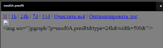

Re: Ещё немного обновлений
Вот тоже после каких-то последних обновлений заметил, что jpgraph-графики в свойствах перестали строиться

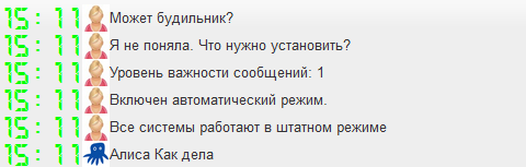

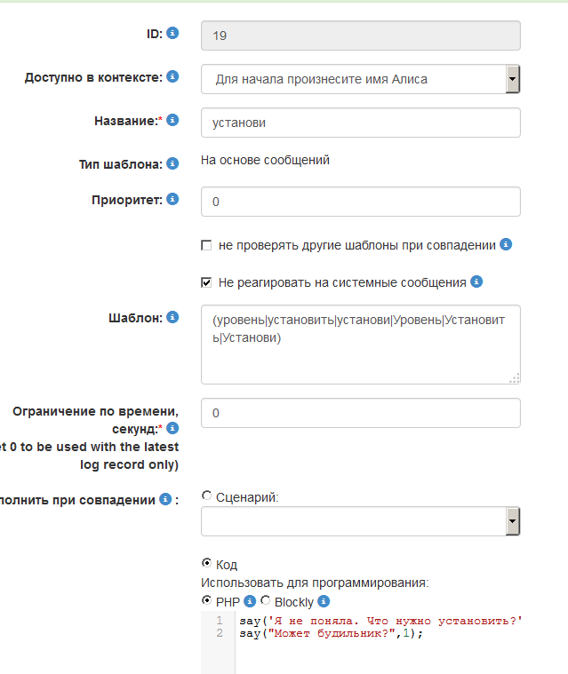

Могу свалить только на последнее обновление.
перестала работать "Не реагировать на системные сообщения"
по шаблону "(К|к)ак дела" Выполнить при совпадении : Сценарий: reportStatusm-malva писал(а):Могу свалить только на последнее обновление.
Запускается шаблон "(уровень|установить|установи|Уровень|Установить|Установи)"
на фразу "Уровень важности сообщений: 1"
если запустить просто сценарий: reportStatus
то на фразу "Уровень важности сообщений: 1" Алиса не реагирует.
Мне кажется что это появилось после последних обновлений или после подключения к CONNECT.
Где можно посмотреть релиз Алисы?
