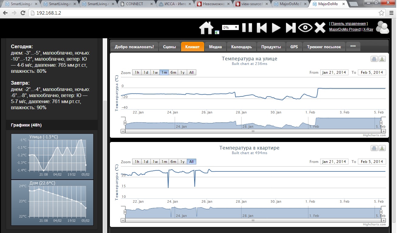

После обновления перестали работать графики highchart :(
откатился до 1 февраля, теперь прямая линия на уровне текущего значения начиная с 1.02. Как поправить? Помогите!

С прямой линией в конце графика разобрался заменой файла index.php в папке pChart. Заменил старым файлом версии 0.3.0b от 06.03.2013.

dimik писал(а):После обновления перестали работать графики highchart :(
А если не секрет, то как реализовали такие графики?
Спасибо.

Satgate_M писал(а): А если не секрет, то как реализовали такие графики?
Где то здесь на сайте уже писал, но зная как тут трудно найти что надо повторю :)
Графики сделаны на основе примера sample2.php
В общем делается новая домашняя страница HTML и вставляем такой код:

вот чего не смог пока сделать, так это прикрутить на эту-же страницу еще и стрелочные индикаторы.
