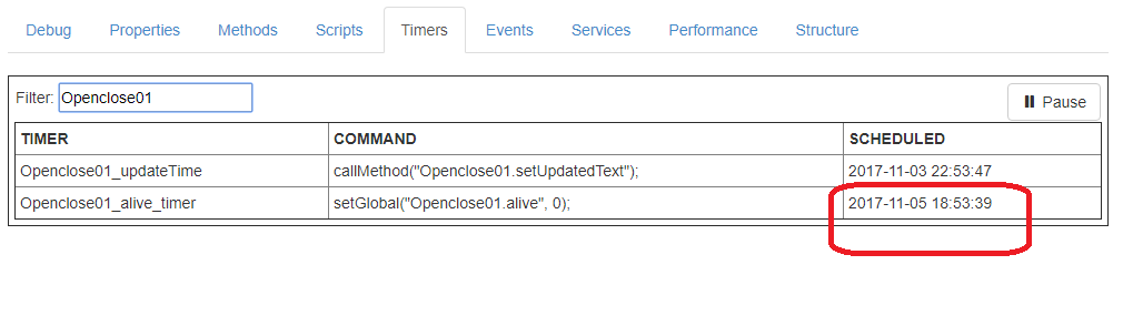

подскажите пожалуйста как решить проблемы, я добавил датчик открытия двери и выставил "Изменение означает активность в помещении" в значение да и теперь у меня всегда на главной страничке показывает что кто-то есть в том руме где у меня датчик открытия двери. Я ожидаю что это будет показано в момент открытия двери+10 мин. Но надпись не пропадает никогда. Почему?

Проверьте дебаг...может таймеры с ошибкой какие-нибудь завершаются...

У меня похожая проблема, когда срабатывает датчик открытия двери то появляется сообщение Только что. и не пропадает

лол,по какой-то причине таймер на сброс устанавливается на +2 дняnick7zmail писал(а):Проверьте дебаг...может таймеры с ошибкой какие-нибудь завершаются...
а т.к. двери открываются каждый день, то и таймер видать автоматически пролонгируется на 2 дня
подскажите куда лезть что бы исправить.

нашёл я это место, в общем для тех кто хочет уменьшить время присутствия датчика открытия двери, открываем файл
htdocs\modules\devices\SMotions_motionDetected.php
и редактируем 12 строчку
этот код установить активность на 10 мин после открытия дверей, а потом сбросит
$alive_timeout=10*60; // 10 min alive timeout by default

alive -это не признак активности же, а признак "живости" датчика.
Его можно уменьшить в свойстве Openclose01.aliveTimeout (там оно указывается в часах, чтобы установить время жизни датчика 10 минут, просто запишите туда 1/6=0,167 без всяких правок файлов)
И почему Вы работаете с опен/клозе датчиком, а редактируете свойство жизни Smotion в его методе motionDetected?
И у меня в этом файле нет такой строки(
upd. Видимо, файл всё же ...\htdocs\modules\devices\SOpenClose_statusUpdated.php
upd/upd Cудя по коду, дробь записать нельзя, там int стоит((
$alive_timeout=(int)$this->getProperty('aliveTimeout')*60*60;

Да, а не проще ли вместо всего этого в связанной комнате в методе онИдле записать $this->setProperty('SomebodyHere',0);?
Этот метод вызывается по умолчанию через 10 мин. после онАктивити в комнате.
