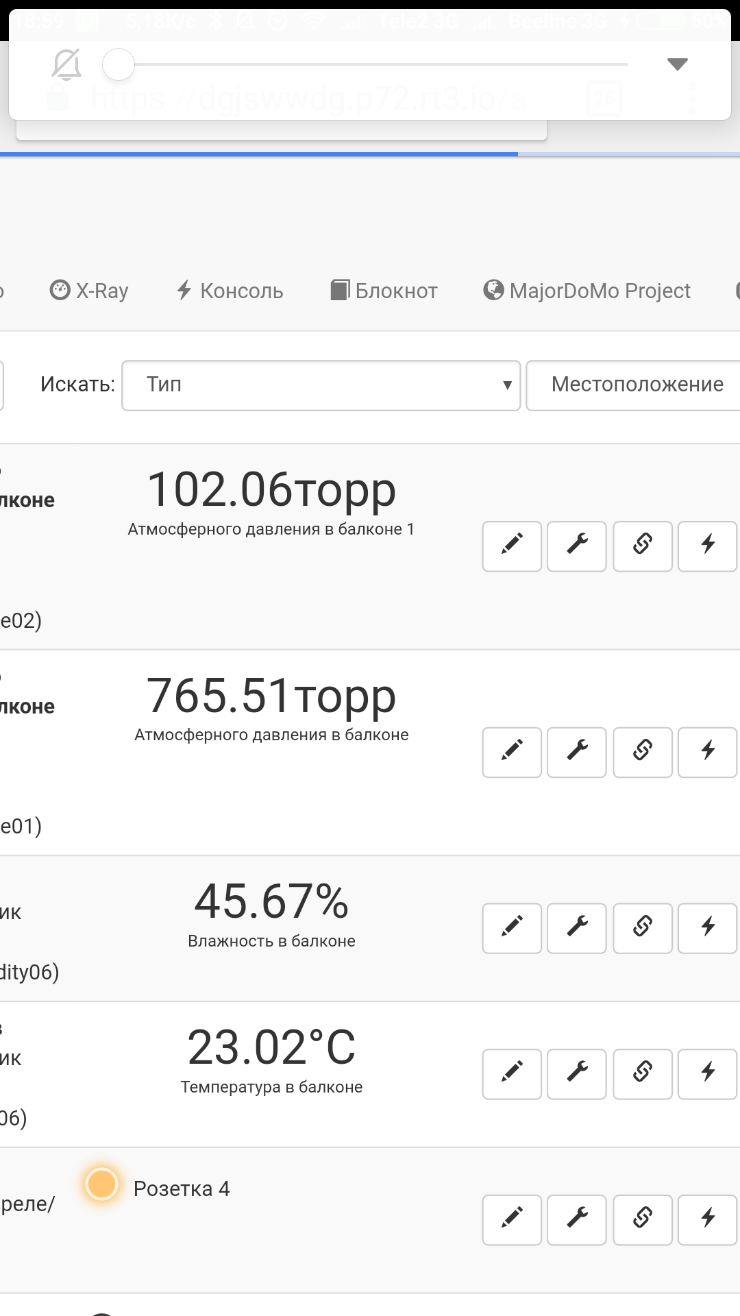

Здравствуйте .
Можно ли заменить торр на мм рт.ст или???.

Сообщение nick7zmail » Ср сен 27, 2017 6:21 am
Да...тоже хочу добавить датчики давления. У меня тоже в мм. рт. ст. Не помешало бы добавить выбор единиц измерения.
