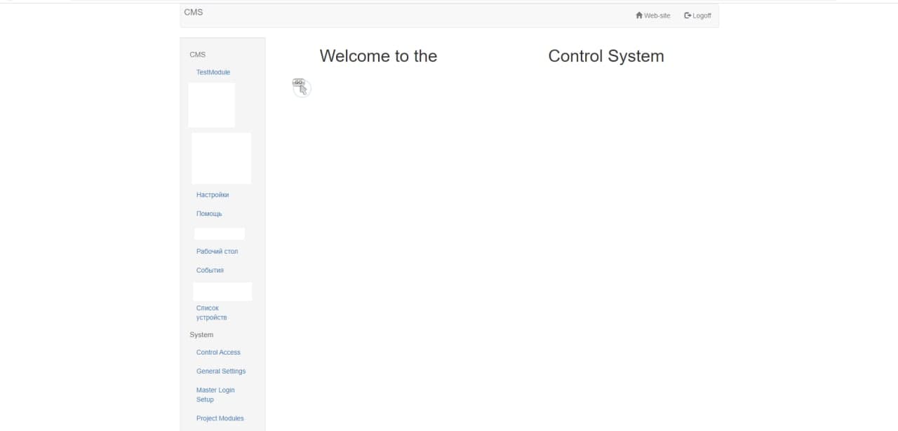

Majordomo Project ведет на сайт MajorDomo...а "Вебсайт" - Вела на главную страницу умного дома (default которая)...и сейчас на неё из админки не попасть)) Это кстати одна из первых кнопок появившихся в админке вверху)) их было 2 - выход и вебсайт =D
Псс парень, хочешь увидеть немного треша? Загляни под спойлер.Показать
Да да, примерно вот так раньше выглядела админка =D

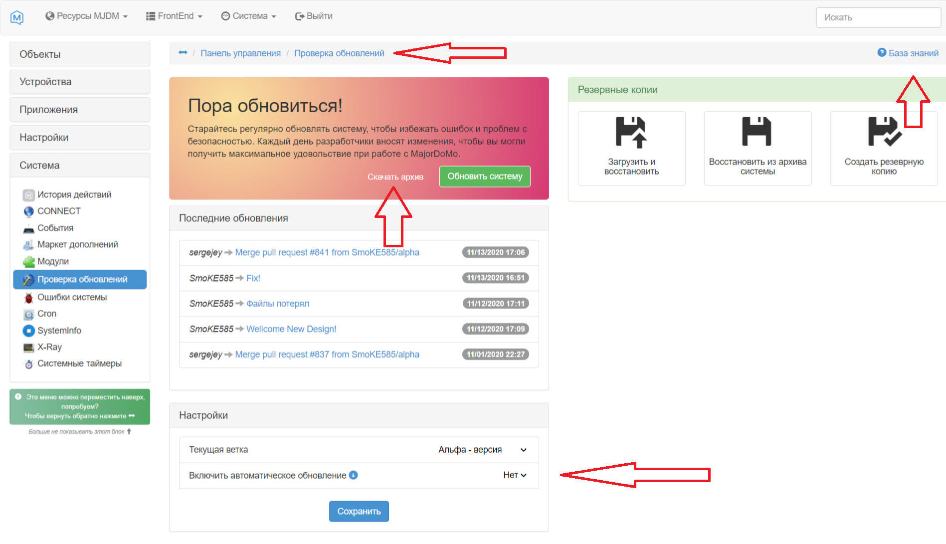

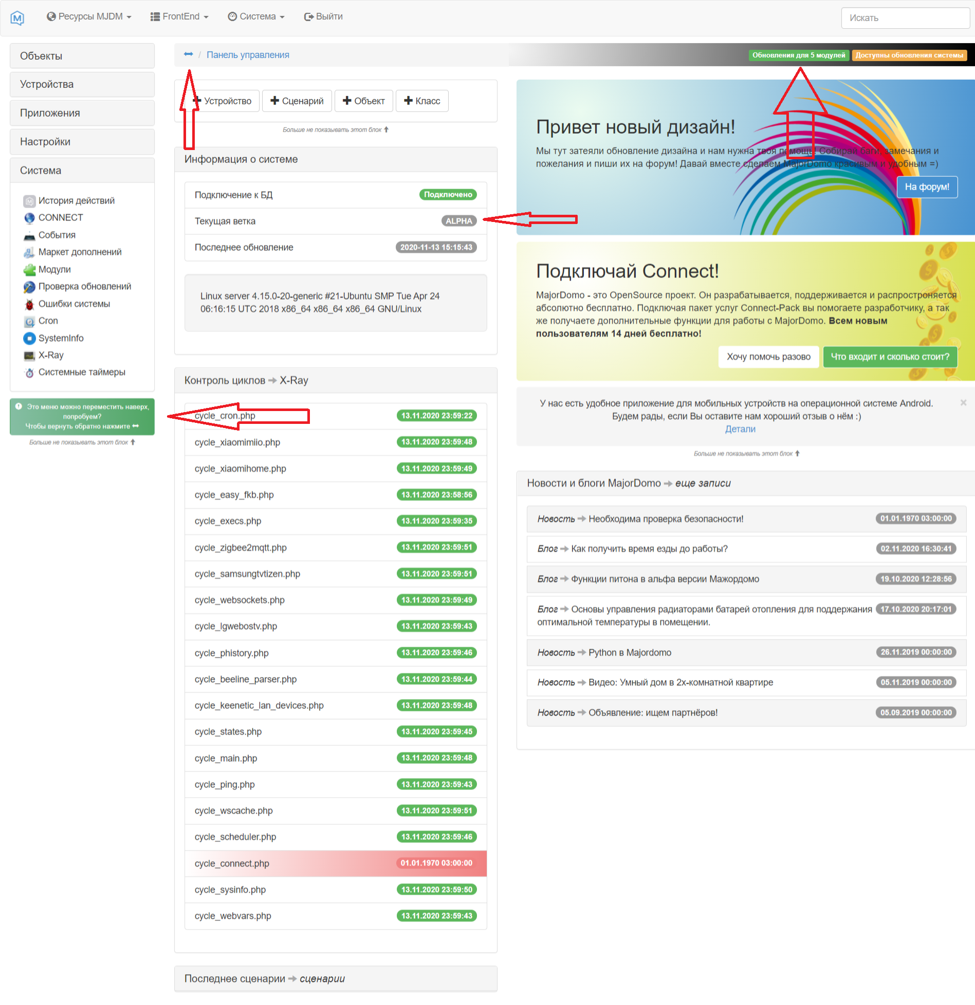

Новая версия, последняя на сегодня:
Главная:
  • Скрытие блоков
  • Новая иконка для скрытия левого меню
  • Поправлена текущая версия системы
  • Показ количества моделей для обновления
  • Новый заголовок для окна
  • LANG файлы
Обновления и резервная копия
  • Читаемое название модуля (Если разработчик указал его)
  • Ссылка на скачивание архива с гит
  • Если выключено автообновление - блок закрыт
  • Кнопка с БЗ менее заметная
КартинкиПоказать
Ну и куча мелких исправлений. Перекачать и заменить. Ссылка в 1 посте
