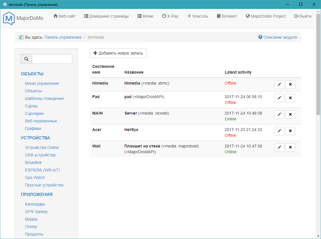

Друзья, и все же, как заставить систему говорить только через основной терминал main? У меня там апельсин и никаких DroidAPI нет.
Если использовать SayReply():
http://localhost/command.php?qry=привет&terminal=main - отвечают все терминалы
http://localhost/command.php?qry=привет&terminal=pad - отвечает только pad
http://localhost/command.php?qry=привет&terminal=fake - отвечают все терминалы
далее, если SayTo():
SayTo("тут ответ", 2, pad); - отвечает только pad
SayTo("тут ответ", 2, main); - не отвечает никто
Как быть?

А main добавлен терминалом? В нем указано что он localhost?

Да, добавлен и активен, но в нем указано, что он 192.168.1.120, может, в этом проблема?

Так а main на сервере должен быть или нет?
Или у Вас сервер с 120 IPшником?

Да, 120

А терминал онлайн в системе?

Сообщение vitt76 » Пт ноя 24, 2017 10:47 am
Да, онлайн.
