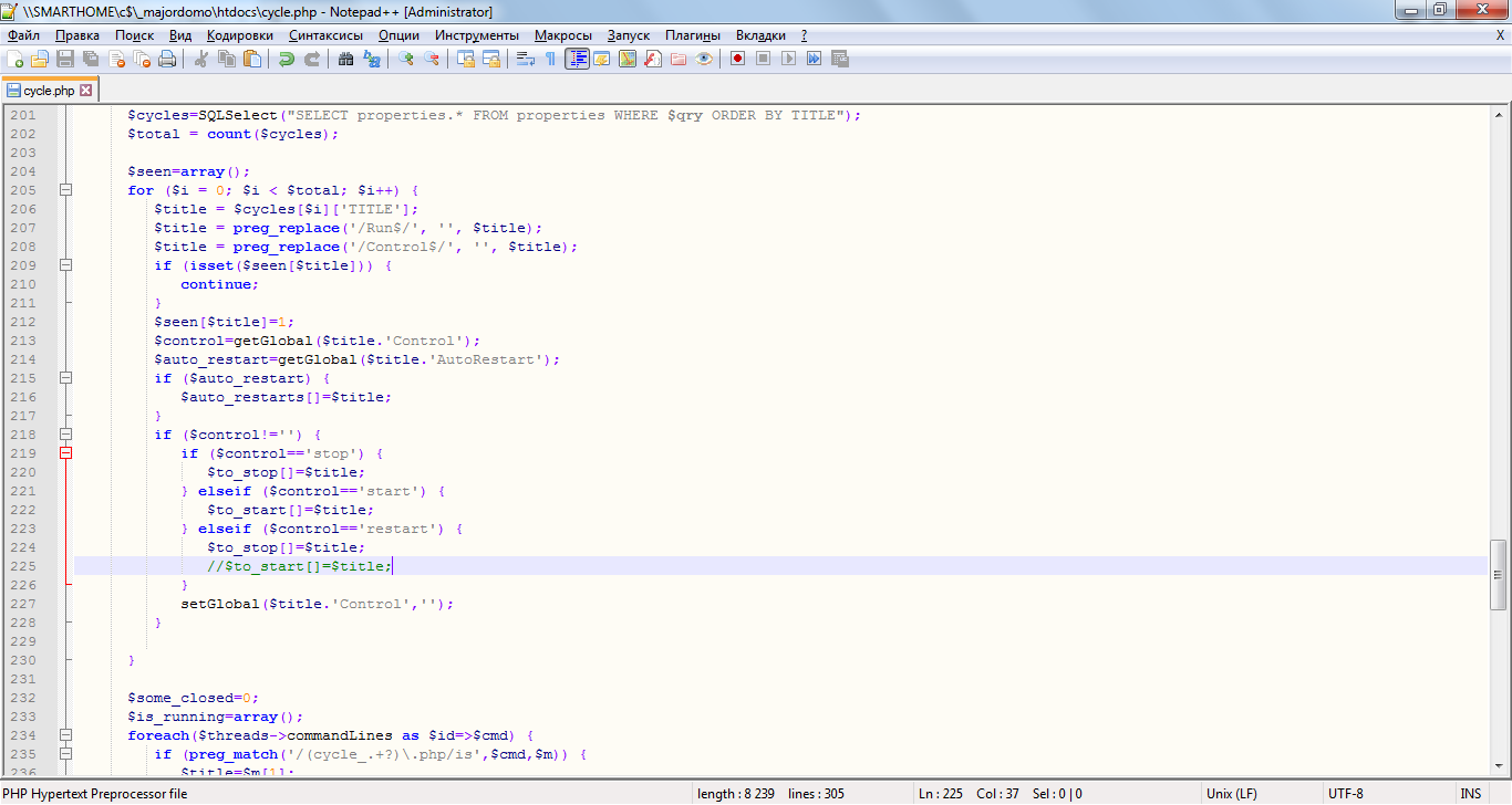

По поводу бесконечного вылета ошибок при включенном AUTO-RESTART.
Процесс не может получить доступ к файлу, так как этот файл занят другим процессом.
22:06:18 Closing thread: ..\server\php\php.exe -q ./scripts/cycle_websockets.php --params "a:0:{}">>C:\_majordomo\htdocs/debmes/log_2017-03-17-cycle_websockets.
php.txt
Нашел в чем причина. Причина в двойном вызове команды старта цикла. Решается комментированием строки
$to_start[]=$title;
(строка №225 файла cycle.php).
Скрин места комментированияПоказать
P.S. Попробуйте у себя, отпишитесь помогло или нет.
Сообщение nick7zmail » Пн июн 19, 2017 8:17 am
Ну...в таком случае цикл у вас не перезапустится при попытке рестартнуть))
mr_kulepetov
Сообщения: 32
Зарегистрирован: Пн ноя 09, 2015 6:14 pm
Благодарил (а): 7 раз
Сообщение mr_kulepetov » Пн июн 19, 2017 8:18 am
Перезапустится) Авторестарт ищет любые стоячие/мертвые циклы и автоматом их запускает, т.е. нам достаточно остановить цикл, а стартанет он уже сам. За исключением циклов, отмеченных как DISABLED.
Та ошибка возникала как раз из-за того, что после остановки цикл сразу же перезапускался, а поверх лезла еще одна команда на запуск.
Сообщение nick7zmail » Пн июн 19, 2017 8:24 am
Авторестарт да...а при ручном рестарте из панели управления?
mr_kulepetov
Сообщения: 32
Сообщение mr_kulepetov » Пн июн 19, 2017 8:24 am
Рестартует без проблем) Раз 30 уже попробовал :)
Сообщение nick7zmail » Пн июн 19, 2017 8:26 am
Ну ок)) просто системы под рукой нет, чтоб проверить :-D
mr_kulepetov
Сообщения: 32
Сообщение mr_kulepetov » Пн июн 19, 2017 8:26 am
Ну потом попробуете :)
Сообщение nick7zmail » Пн июн 19, 2017 8:29 am
Аа...дак это только при включенном авторестарте...а если авторестарт выключен, эти циклы командой рестарт - перезапускаются с закоментированной строкой?
