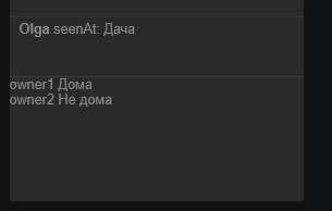

А по простому -- как объекты вставить? Иначе нужно городить или шаблон пользователя, или писать java-функцию в дашборде и датасорсы подключать

Ещё как НТМL-блок можно вставлять,если вам почемуто нужно всё в одной плашке выводить, но это тоже с javой и датасорсами формировать или в каком-нибудь свойстве список делать
owner1 Дома <br>
owner2 Не дома <br>

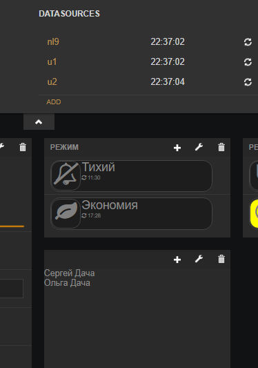

Создал 2 датасорса u1 /api/data/Sergey и u2 /api/data/Olga из моих юзеров
В JSeditor для HTML блока
return datasources["u1"]["data"]["fullName"] +" "+ datasources["u1"]["data"]["seenAt"]+"<br>"+datasources["u2"]["data"]["fullName"] +" "+ datasources["u2"]["data"]["seenAt"]+"<br>"
Вот так получилось
datasources["u1"]["data"] -- ссылка на датасорс/объект
["fullName"] и ["seenAt"] -- регистрозависимые имена свойств этого объекта

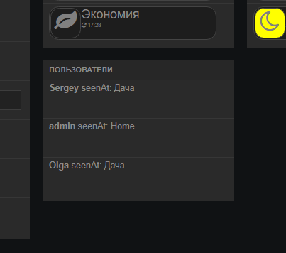

Можно выкрутиться через Свойство.
Раз в минуту, например, запускать скрипт
типа
$sss="";// создадим хтмл-строку
$objects=getObjectsByClass("Users");
foreach($objects as $obj) {
  $sss = $sss.getGlobal($obj['TITLE'].".fullName")." ".getGlobal($obj['TITLE'].".seenAt")."<br>"; //добавим данные по каждому объекту класса
 setGlobal('UsersTxt', $sss); // передадим эту строку в свойство объекта ThisComputer  //////// edited
Дальше сделать датасорс для ThisComputer и в НТML выводить уже просто это свойство ThisComputer.UsersTxt;
return datasources["u1"]["data"]["UsersTxt"]
