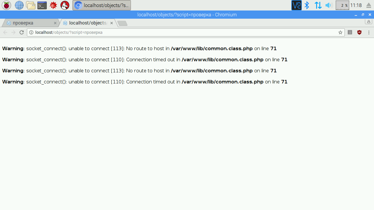

step74
Сообщения: 37
Зарегистрирован: Пн апр 17, 2017 3:03 pm
Поблагодарили: 13 раз
Re: Новое в работе с терминалами, sayTo, sayReply
Сообщение step74 » Вс июл 02, 2017 12:33 pm
cepxuo писал(а):Проверяю таким скриптом в шаблоне поведения "проверка":
global $session;
sayTo("Проверка связи",2,$session->data['TERMINAL']);
say($session->data['TERMINAL'], 2);
sayReply("ля-ля-ля", 2, "проверка");
Попробовал Ваш скрипт, странно, но у меня даже имя терминала не определяется.
пробовал на всех терминалах, даже на самой малинке через VNC
появляется ошибка и все...
