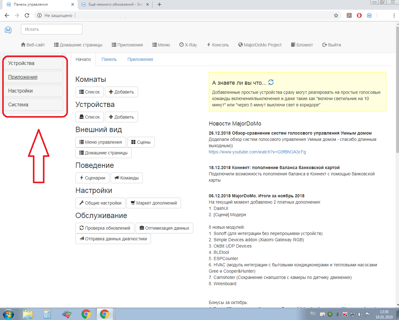

Всем доброго времени суток. 16.01.2019 выполнил обновление, после обновления не получается попасть в раздел редактирования объектов и сцен.

Я надеюсь вы сохранили перед обновлением папку majordomo? Если нет то возможно не скоро будет работать яндекс ттс и не появится окно обьекты. А так бы просто заменили папку и все.Cracken090 писал(а): ↑Ср янв 16, 2019 11:58 amВсем доброго времени суток. 16.01.2019 выполнил обновление, после обновления не получается попасть в раздел редактирования объектов и сцен.

Re: Ещё немного обновлений
Какое разрешение экрана? Покрути масштаб страницы в браузере (CTRL+скрол мыши).Cracken090 писал(а): ↑Ср янв 16, 2019 11:58 amВсем доброго времени суток. 16.01.2019 выполнил обновление, после обновления не получается попасть в раздел редактирования объектов и сцен.

skysilver приветствую.skysilver писал(а): ↑Ср янв 16, 2019 12:50 pmКакое разрешение экрана? Покрути масштаб страницы в браузере (CTRL+скрол мыши).Cracken090 писал(а): ↑Ср янв 16, 2019 11:58 amВсем доброго времени суток. 16.01.2019 выполнил обновление, после обновления не получается попасть в раздел редактирования объектов и сцен.
разрешение 1280х1024.
масштабирование не помогает

samolet приветствую. бэкапы в вебморде делаюsamolet писал(а): ↑Ср янв 16, 2019 12:42 pmЯ надеюсь вы сохранили перед обновлением папку majordomo? Если нет то возможно не скоро будет работать яндекс ттс и не появится окно обьекты. А так бы просто заменили папку и все.Cracken090 писал(а): ↑Ср янв 16, 2019 11:58 amВсем доброго времени суток. 16.01.2019 выполнил обновление, после обновления не получается попасть в раздел редактирования объектов и сцен.

в папке альтернативных шаблонов есть че?Cracken090 писал(а): ↑Ср янв 16, 2019 11:58 amВсем доброго времени суток. 16.01.2019 выполнил обновление, после обновления не получается попасть в раздел редактирования объектов и сцен.

Logrus приветствую. а папку где глядеть?Logrus писал(а): ↑Ср янв 16, 2019 1:06 pmв папке альтернативных шаблонов есть че?Cracken090 писал(а): ↑Ср янв 16, 2019 11:58 amВсем доброго времени суток. 16.01.2019 выполнил обновление, после обновления не получается попасть в раздел редактирования объектов и сцен.
