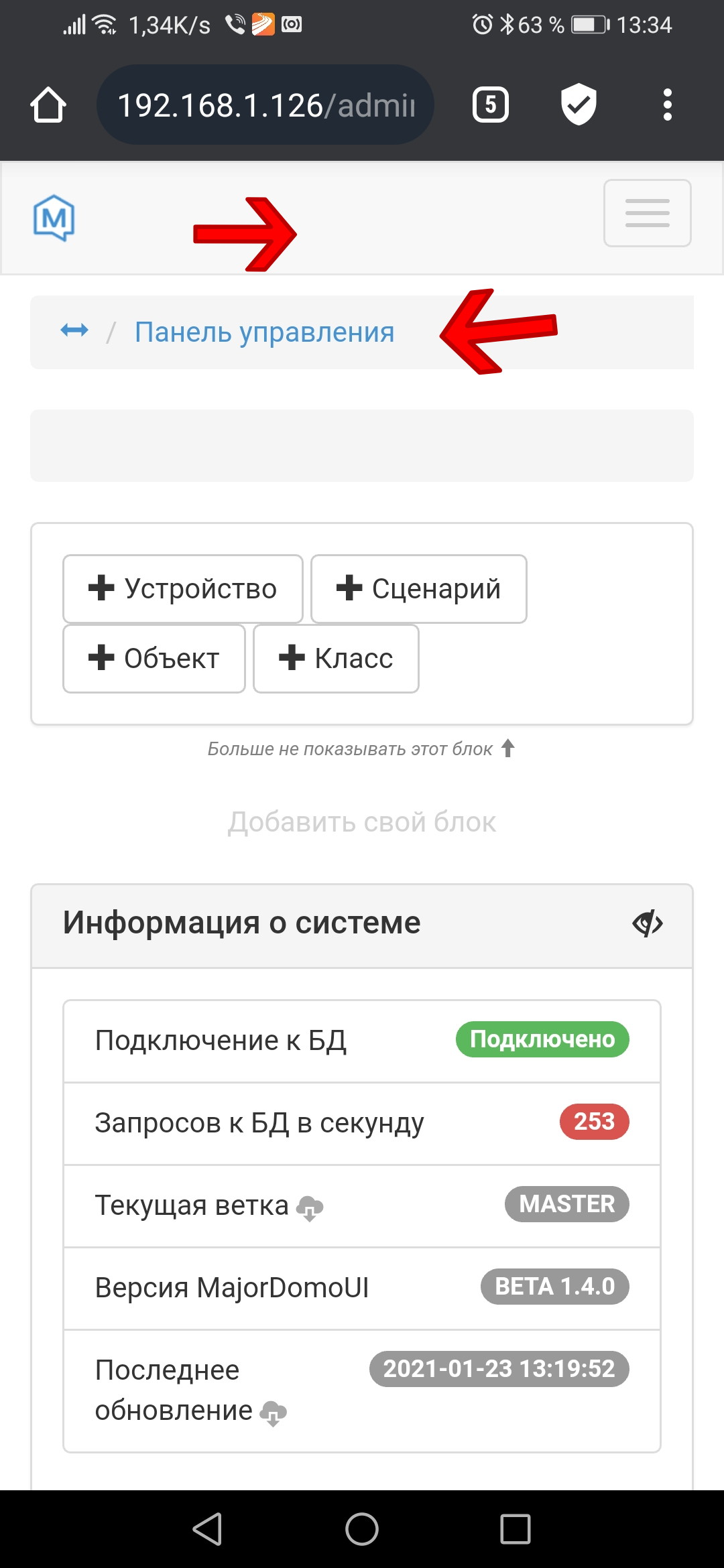

Нужно закрепить 2 этих строки, что бы при скролинге страницы они не прокручивались вместе с ней.
