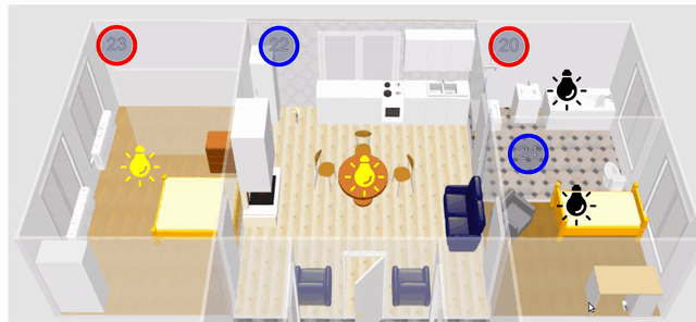

Мой планчик
включение освещения, вывод температуры помещений, регулировка температуры помещений из выпадающего меню, отображения режима клапанов на отопление.

очень не хватает импорта и экспорта планов и/или отдельно компонентов, состояния, код

При клике на пустое место ещё бы скрывался термостат...а так задумка очень даже ничего...Одно но - установленной температуры в текущий момент не видно. Но возьму на заметку...идея сама интересная))
без проблем я думаю можно реализовать задав действие на картинку фона, через точку с запятой можно несколькими объектами управлять.
В принципе температуру можно поменьше сделать и в уголок круга запихать маленьким шрифтом установленную.
