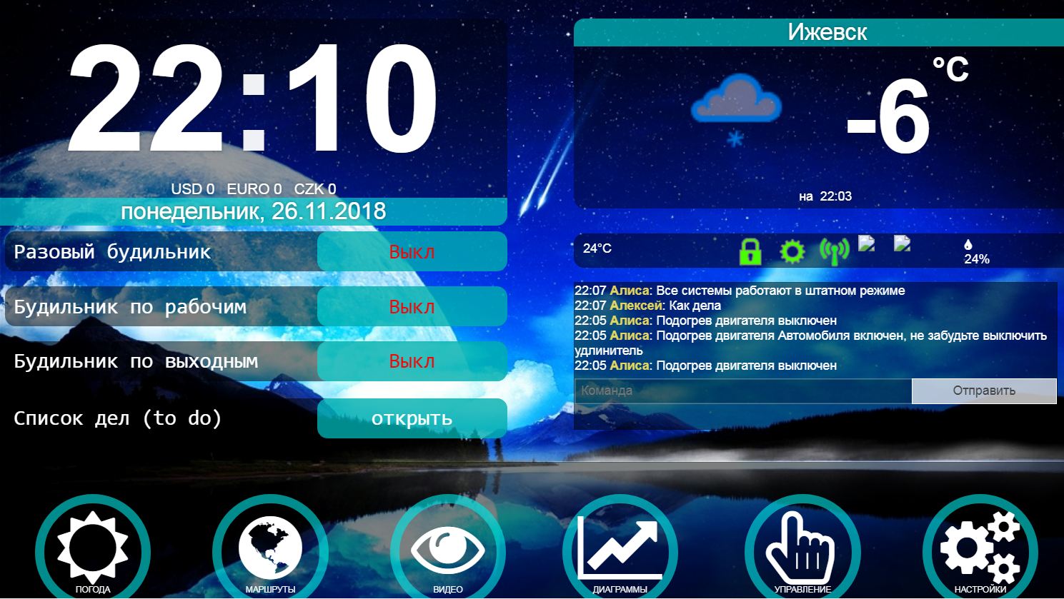

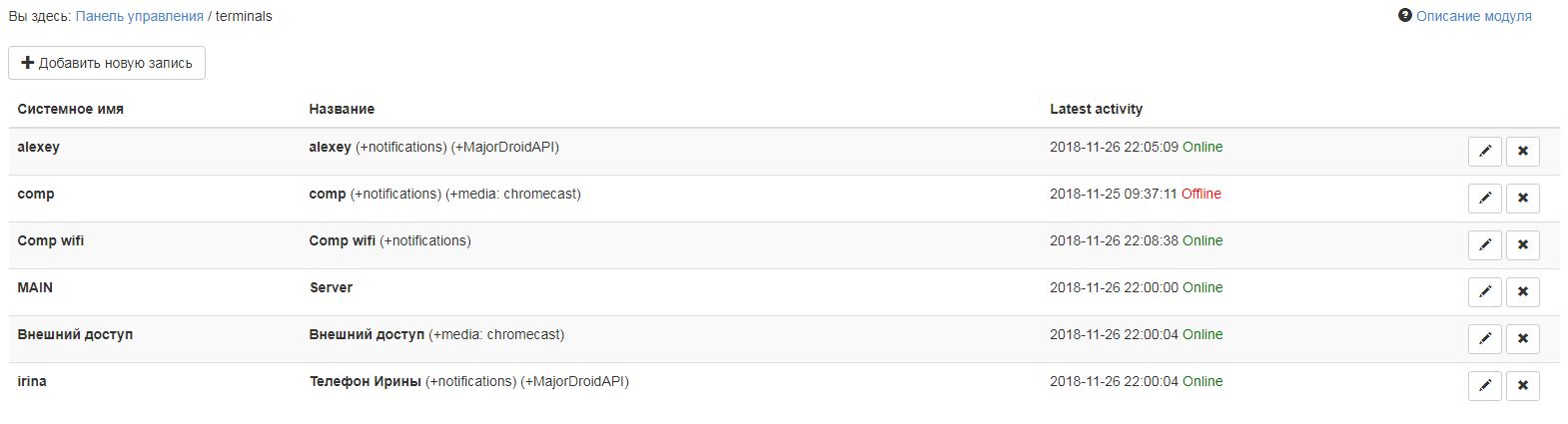

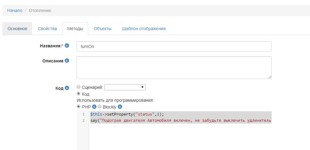

Методом тыка выяснил, что на шаблоны поведения перестала отвечать, а если происходит включение через метод (в котором сей ), то говорит. Или если перезагрузить, то ай пи произносит.
кстати во всех шаблонах прописано Сей Ту и обращение к имени терминала, может с этим связано? простая команда "сей" идет на все терминалы и она говорит.
Закоментил в начале обращение и в конце сей ту, ответила во все терминалы.
что теперь все шаблоны переписывать? или что произошло? и в чат пишет, а вот остальные команды где global $session; //Обращаемся к глобальной переменной
и
sayTo($res,5, $session->data['TERMINAL']);
отрабатывает но ни голоса ни в чат, только диндон
