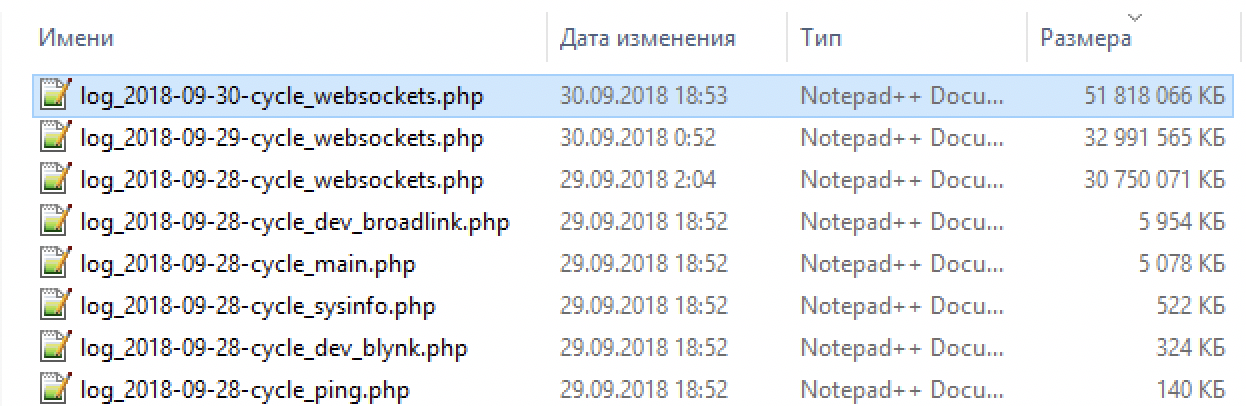

Заметил что последние пару дней значительно увеличилась нагрузка на цп, решил посмотреть логи, и офигел когда увидел что сегодняшний log_2018-09-30-cycle_websockets.php весит 51 Гиг, я его даже открыть не смог что бы посмотреть что там внутри.
Удалил логи, и вот что набежало за 1 минуту
10.0.1.74 это ip моего компьютера на котором в браузере открыт МД
Это началось после обновления 09/28/2018 21:44 Merge pull request #8 from sergejey/alpha (by thesoultaker48)

это еще чё... у меня после этих обновлений лог за сутки сожрал 380 Гбайт (весь С) и MDM встал!!!igorewa писал(а): ↑Вс сен 30, 2018 8:19 pmЗаметил что последние пару дней значительно увеличилась нагрузка на цп, решил посмотреть логи, и офигел когда увидел что сегодняшний log_2018-09-30-cycle_websockets.php весит 51 Гиг, я его даже открыть не смог что бы посмотреть что там внутри.Удалил логи, и вот что набежало за 1 минутуСпойлерПоказатьСнимок экрана 2018-09-30 в 20.09.50.png10.0.1.74 это ip моего компьютера на котором в браузере открыт МДСпойлерПоказатьКод: Выделить всё
#!/usr/bin/env php Server started Listening on: 0.0.0.0:8002 Master socket: Resource id #56 Client connected. Resource id #57 Client connected (10.0.1.74). Total clients: 1 Client connected. Resource id #61 Client connected (10.0.1.74). Total clients: 2 Client connected. Resource id #65 Client connected (10.0.1.74). Total clients: 3 Client connected. Resource id #66 Client connected (127.0.0.1). Total clients: 4 Client connected. Resource id #67 Client connected (10.0.1.74). Total clients: 5 Client disconnected. Resource id #57 Client dicconnected (10.0.1.74). Total clients: 4 Client disconnected. Resource id #67 Client dicconnected (10.0.1.74). Total clients: 3 Client disconnected. Resource id #61 Client dicconnected (10.0.1.74). Total clients: 2 Client disconnected. Resource id #65 Client dicconnected (10.0.1.74). Total clients: 1 Client connected. Resource id #69 Client connected (10.0.1.74). Total clients: 2 Client connected. Resource id #70 Client connected (10.0.1.74). Total clients: 3 Client connected. Resource id #74 Client connected (10.0.1.74). Total clients: 4 Client connected. Resource id #78 Client connected (10.0.1.74). Total clients: 5 Client disconnected. Resource id #78 Client dicconnected (10.0.1.74). Total clients: 4 Client connected. Resource id #79 Client connected (10.0.1.74). Total clients: 5 Client disconnected. Resource id #70 Client dicconnected (10.0.1.74). Total clients: 4 Client disconnected. Resource id #79 Client dicconnected (10.0.1.74). Total clients: 3 Client disconnected. Resource id #74 Client dicconnected (10.0.1.74). Total clients: 2 Client disconnected. Resource id #69 Client dicconnected (10.0.1.74). Total clients: 1 Client connected. Resource id #80 Client connected (10.0.1.74). Total clients: 2 Client disconnected. Resource id #80 Client dicconnected (10.0.1.74). Total clients: 1 Client connected. Resource id #81 Client connected (10.0.1.74). Total clients: 2 Client disconnected. Resource id #81 Client dicconnected (10.0.1.74). Total clients: 1 Client connected. Resource id #82 Client connected (10.0.1.74). Total clients: 2 Client disconnected. Resource id #82 Client dicconnected (10.0.1.74). Total clients: 1 Client connected. Resource id #83 Client connected (10.0.1.74). Total clients: 2 Client disconnected. Resource id #83 Client dicconnected (10.0.1.74). Total clients: 1 Client connected. Resource id #84 Client connected (10.0.1.74). Total clients: 2 Client disconnected. Resource id #84 Client dicconnected (10.0.1.74). Total clients: 1 Client connected. Resource id #85 Client connected (10.0.1.74). Total clients: 2 Client disconnected. Resource id #85 Client dicconnected (10.0.1.74). Total clients: 1 Client connected. Resource id #86 Client connected (10.0.1.74). Total clients: 2 Client connected. Resource id #87 Client connected (10.0.1.74). Total clients: 3 Client connected. Resource id #91 Client connected (10.0.1.74). Total clients: 4 Client connected. Resource id #95 Client connected (10.0.1.74). Total clients: 5 Client disconnected. Resource id #91 Client dicconnected (10.0.1.74). Total clients: 4 Client disconnected. Resource id #95 Client dicconnected (10.0.1.74). Total clients: 3 Client disconnected. Resource id #87 Client dicconnected (10.0.1.74). Total clients: 2 Client disconnected. Resource id #86 Client dicconnected (10.0.1.74). Total clients: 1 Client connected. Resource id #96 Client connected (10.0.1.74). Total clients: 2 Client connected. Resource id #97 Client connected (10.0.1.74). Total clients: 3 Client connected. Resource id #101 Client connected (10.0.1.74). Total clients: 4 Client connected. Resource id #105 Client connected (10.0.1.74). Total clients: 5 Client disconnected. Resource id #101 Client dicconnected (10.0.1.74). Total clients: 4 Client disconnected. Resource id #105 Client dicconnected (10.0.1.74). Total clients: 3 Client disconnected. Resource id #97 Client dicconnected (10.0.1.74). Total clients: 2 Client disconnected. Resource id #96 Client dicconnected (10.0.1.74). Total clients: 1 Client connected. Resource id #106 Client connected (10.0.1.74). Total clients: 2 Client connected. Resource id #107 Client connected (10.0.1.74). Total clients: 3 Client connected. Resource id #111 Client connected (10.0.1.74). Total clients: 4 Client connected. Resource id #115 Client connected (10.0.1.74). Total clients: 5 Client disconnected. Resource id #115 Client dicconnected (10.0.1.74). Total clients: 4 Client connected. Resource id #116 Client connected (10.0.1.74). Total clients: 5 Client disconnected. Resource id #107 Client dicconnected (10.0.1.74). Total clients: 4 Client disconnected. Resource id #116 Client dicconnected (10.0.1.74). Total clients: 3 Client disconnected. Resource id #111 Client dicconnected (10.0.1.74). Total clients: 2 Client disconnected. Resource id #106 Client dicconnected (10.0.1.74). Total clients: 1 Client connected. Resource id #117 Client connected (10.0.1.74). Total clients: 2 Client connected. Resource id #118 Client connected (10.0.1.74). Total clients: 3 Client connected. Resource id #122 Client connected (10.0.1.74). Total clients: 4 Client connected. Resource id #126 Client connected (10.0.1.74). Total clients: 5
а нагрузка на ЦП увеличилась в два раза!
