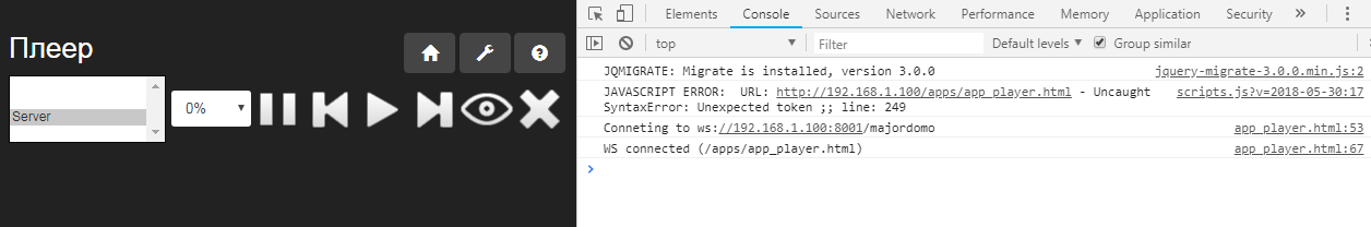

Vovix писал(а):
Пт сен 28, 2018 8:34 pm
нет!
Нужен скрин консоли и скрин исходника страницы со строками начиная с "var volumeLevel" (поиском по исходнику страницы можно найти) и строк 50 ниже.
И лучше всего это сделать на странице /apps/app_player.html чтобы не было лишних сообщений в консоли.

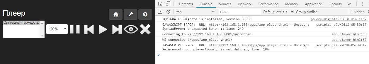

Сообщение Vovix » Пт сен 28, 2018 9:25 pm
SoulTaker писал(а):
Пт сен 28, 2018 9:03 pm
нет!
если /apps/app_player.html то тут не будет "50 строк ниже"
вот первая - сразу после загрузки страницы
вторая - после попытки установить громкость для "Системная громкость"
второй
Скриншот 2018-09-28 22.15.56.png (39.42 КБ) 3864 просмотра
первый
Скриншот 2018-09-28 22.15.44.png (32.2 КБ) 3869 просмотров
