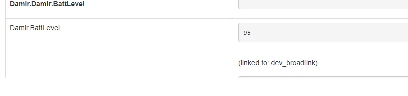

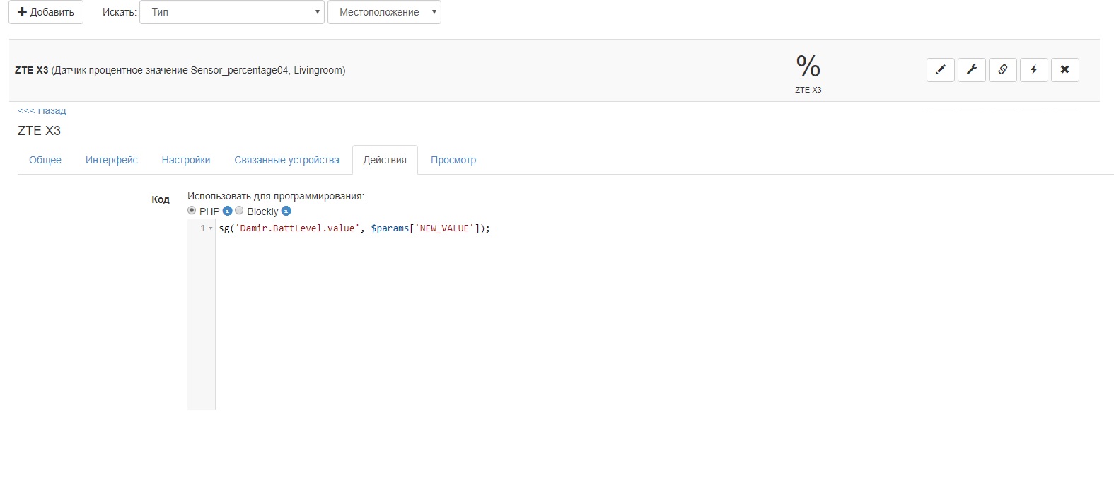

Сообщение dammirr » Чт июл 13, 2017 1:41 pm
nick7zmail писал(а):Ну блин...это я фигурально выразился))) просто брать значение того свойства, куда прилетает значение батареи, и копировать его в свойство простого устройства. Скрипт для этого - 1 строка, которую я тоже привёл выше.
Так? )
