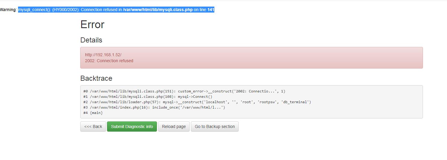

Сообщение Александр282 » Вс авг 30, 2020 10:41 pm
prmres писал(а):
Вт авг 25, 2020 2:25 am
для информации:
в качестве "сервера" старенький нетбук Asus1101HA (Atom Z520) + Ubuntu 18 x32 (x64 не захотела ставиться из-за проца)
какая то шляпа блин
PS
интересно а на малинках и апельсинках как у людей с этим делом???
На малине приблизительно тоже самое. Давно не обновлял. В перезагрузку уходит после выполнения некоторых сценариев с модулем xiaomi. Тормозов нетуИзображение
