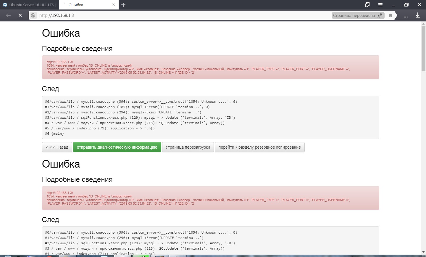

Первичная установка
Сообщение sergei64 » Чт май 02, 2019 11:09 pm
Вчера наконец собрал постоянный сервер для "МД" и с вчерашнего дня мучаюсь система сервер линукс ubuntu 16.04 Получаются одни ошибки не пойму в чем причина и куда копать
