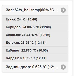

обновился через SVN — в результате новые макросы не работают. Вообще никак.
Всё ещё актуально? Ещё кто-нибудь тестировал? У меня работает и, честно говоря, не могу сообразить, из-за чего оно может вообще не работать...
У меня не работает тоже. Пытался использовать в меню.
Могу всунуть ещё раз чтобы было видно через Connect ???

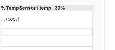

Сообщение Ivan » Ср мар 26, 2014 4:14 pm
%TempSensor1.temp% - Выводит число
%TempSensor1.temp|30% - Пустота или ...
%TempSensor1.temp | 30% -

Исправил проблему с этими макросами в меню.

Возможно проблема именно с ts_hall
Попробуйте объект без подчёркивания в имени.
