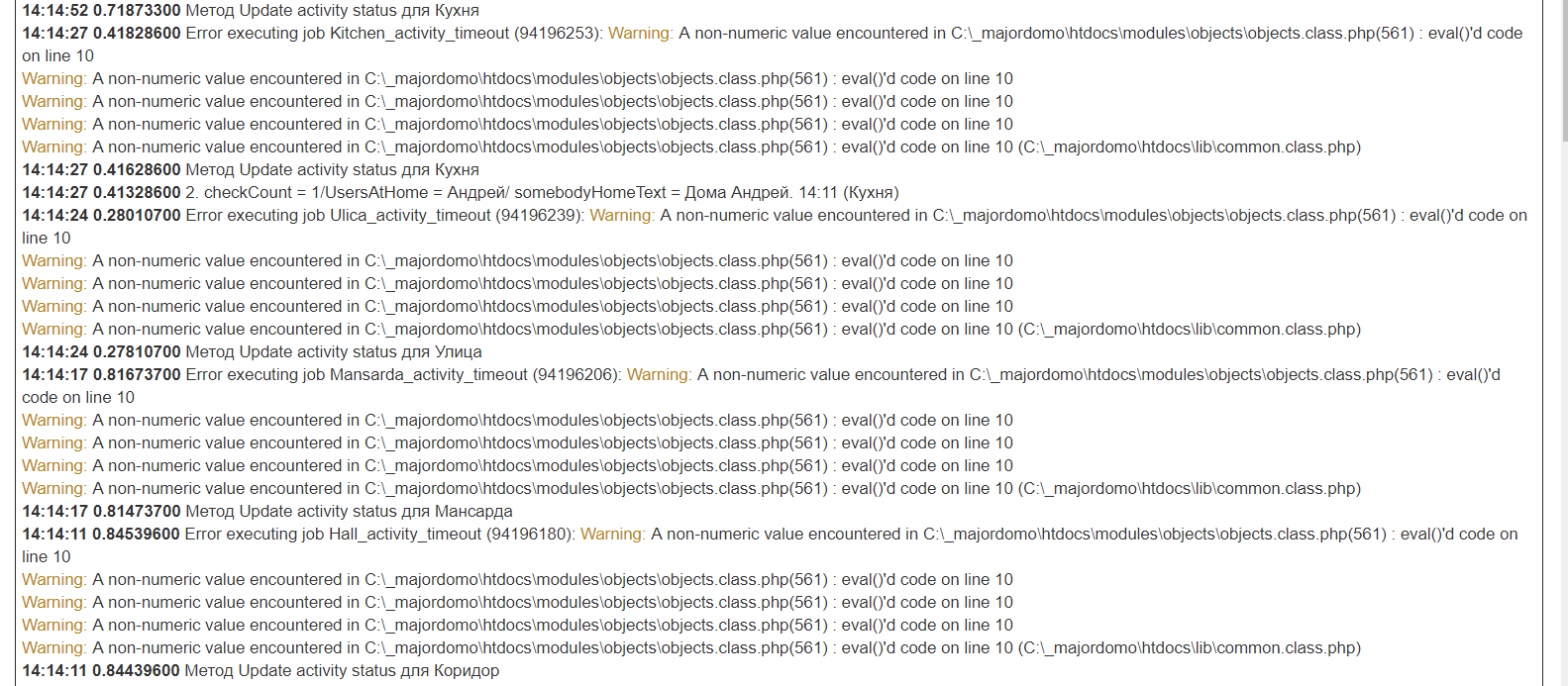

Всем привет, после обновления 19.01 посыпались в лог ошибки
Это происходит после того как сработал датчик движения в связанной комнате, устанавливается в 1 свойство SomebodyHere, затем через время заданное в свойстве IdleDelay снова обновляется свойство SomebodyHere, устанавливается в 0. В этот самый момент и сыпет эту ошибку.

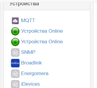

И еще появилось дублирование разделов "Общие настройки" и "Устройства Online" в меню админки.
У кого-нибудь есть подобные симптомы? Что с ними делали? Система на винде.
. Дождался следующей обновы, думал поправят, но ничего не изменилось. Это происходит после того как сработал датчик движения в связанной комнате, устанавливается в 1 свойство SomebodyHere, затем через время заданное в свойстве IdleDelay снова обновляется свойство SomebodyHere, устанавливается в 0. В этот самый момент и сыпет эту ошибку.
