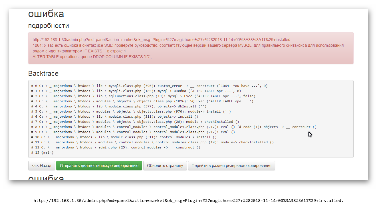

Друзья, подскажите пожалуйста, при попытке обновления вылазит такая ошибка
Ashampoo_Snap_14 ноября 2018 г._11h03m32s_001_.png (123.76 КБ) 5091 просмотр
как с этим бороться, и что это значит.
Спасибо !
Majordomo на Win 10 альфа версия.

Опытным путём ( откат на резерв от 12.11.18 ) удалось избавится от данной ошибки !

На сколько я понял у нас ошибки одинаковые.. Мне откат не помог, что странно.. Поставил задержку в startup.bat как посоветывали, база теперь проверяется но ошибка как на картинке выше - что то с SQL..

Ошибку COLUMN IF EXIST исправили сегодня в альфе.

Подтверждаю, ошибка ушла ! Спасибо!!!
