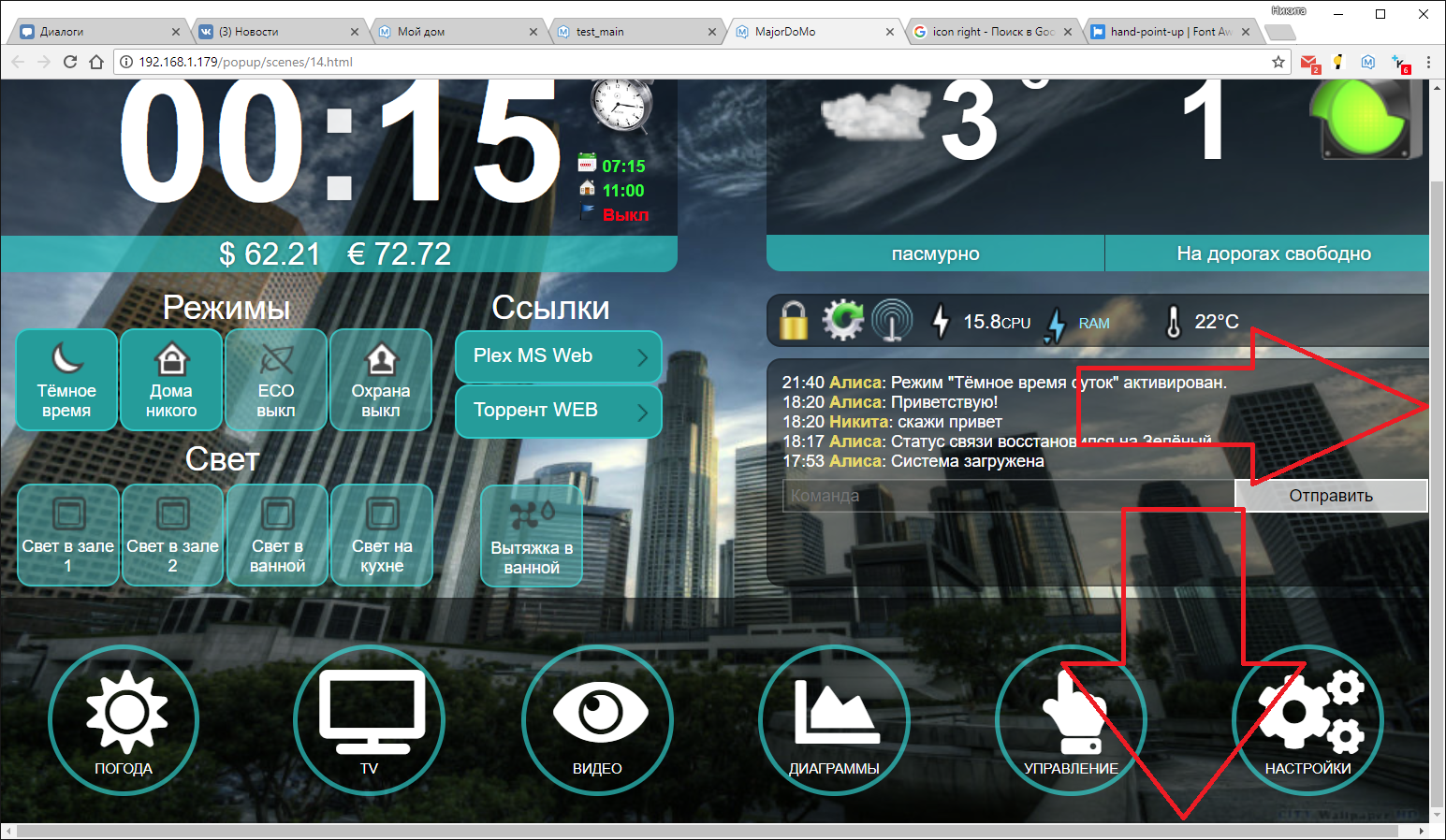

Апну темку...проблема всё ещё не решена...
1) При выставленной галочке масштабирования сцена растягивается только по ширине.
2) Даже при вытягивании по ширине, если справа появляется полоса прокрутка - сцена не влазит по ширине, и снизу так же появляется полоса прокрутки, и сцена, получается, даже по ширине не влазит.
