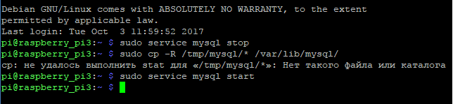

Нет такого каталога /tmp/mysql/.nick7zmail писал(а):Хах)) Забавно. Попробуйте поменять, как вы раньше меняли, и не перезагружаясь выполнить это viewtopic.php?p=51790#p51790. Всё таки должно помочь.

- ErrorBD1.PNG (12.32 КБ) 7102 просмотра

Значит у вас какая-то не стандартная установка. Ищите, куда у вас база копируется.kas58 писал(а): Нет такого каталога /tmp/mysql/.
