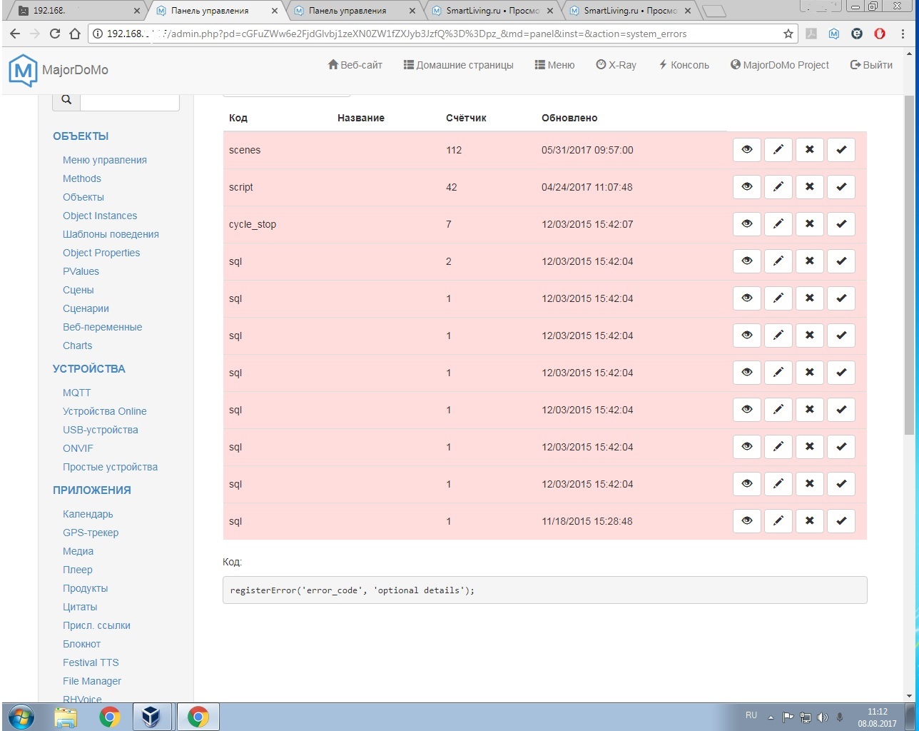

Cracken090
Сообщения: 23
Зарегистрирован: Ср апр 19, 2017 11:19 am
Благодарил (а): 5 раз
Сообщение Cracken090 » Вт авг 08, 2017 9:19 am
после обновления системы основная страница интерфейса отпадает.
Может кто сталкивался с такой проблемой???
Подскажите пожалуйста.
Ivital
Сообщения: 10
Зарегистрирован: Чт сен 01, 2016 10:54 pm
Благодарил (а): 4 раза
Сообщение Ivital » Вт авг 15, 2017 12:10 am
Cracken090 писал(а):после обновления системы основная страница интерфейса отпадает.
У меня то же самое. Уже все браузеры перепробовал. Думал у меня одного такая проблема
