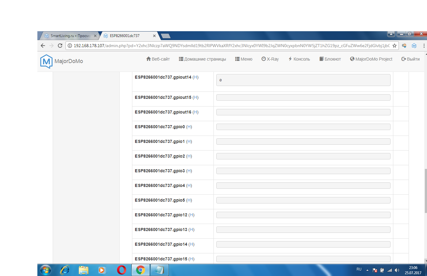

Сообщение onhar » Вт июл 25, 2017 8:41 pm
добрый вечер всем прошу не ругать вопрос такой отправив команду любую алиса отвечает при этом происходит включение света а затем сразу отключение. свет сделан на еспи 8266.
Благодарил (а): 76 раз
Поблагодарили: 1559 раз
Сообщение sergejey » Вт июл 25, 2017 9:01 pm
onhar писал(а):добрый вечер всем прошу не ругать вопрос такой отправив команду любую алиса отвечает при этом происходит включение света а затем сразу отключение. свет сделан на еспи 8266.
А как у вас осуществлена привязка 8266 к системе и как вы включаете свет по команде? возможно у вас где-то происходит двойной вызов команды переключения или свойство устанавливается, а потом сбрасывается...

Сообщение onhar » Вт июл 25, 2017 9:31 pm
ESP8266 подключено через устройства wifiot прошивка.свет по команде хоть с помощи строки хоть через шаблоны поведения.
двойной вызов команды как его можно обнаружить спасибо Вам заранее спасибо.

Сообщение sergejey » Вт июл 25, 2017 9:42 pm
onhar писал(а):ESP8266 подключено через устройства wifiot прошивка.свет по команде хоть с помощи строки хоть через шаблоны поведения.
Сделайте снимок экрана, где видна привязка устройства к свойству.
