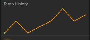

Можно подробнее - как тут графики строить? Есть у меня к примеру свойство Sensor_temp01.value с историей...
По localhost/api/data/Sensor_temp01 - инфа в виде строки json отображается...что мне с этим дальше делать, чтоб получить такой график?
- 1.jpg (7.3 КБ) 7513 просмотров

Насколько понял, графики строятся из данных пока страница не будет перезагружена, отображать историю данных freeboard не может. Читал на Github обсуждение в ветке Freeboard про графики с историей, пока нет ни плагинов ни каких либо других решений.nick7zmail писал(а): Можно подробнее - как тут графики строить? Есть у меня к примеру свойство Sensor_temp01.value с историей...
