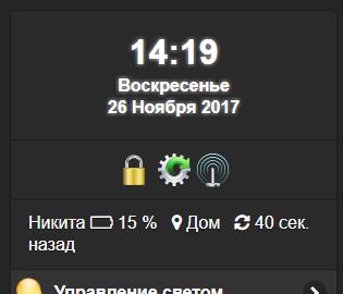

И снова рубрика "дело было вечером, делать было...есть чего"))
Добрался я наконец и до тестирования шаблонов класса =) Да и тихо в этой темке))
Просто надоела эта унылая строка в меню... И захотелось чего нить по-оригинальнее))) Не скажу что сильно "красочно"...но, вроде, вполне себе неплохо =) Самое прикольное, что работает везде...и в меню, и в дашборде, и на сценах (правда на сцене, как обычно, со шрифтами фигня какая-то)))
Вот код, кому надо.
Для тех кто ещё не понял - вставлять в шаблоны класса users, у пользователей должны быть свойства (помимо стандартных) user_icon BattPic user_name TimeUpdated. В первом - путь к картинке, остальные, думаю, и так понятно))
В общем пользуйтесь, если надо...если что нить оригинальнее придумаю - выложу...а то этот места многовато занимает, при минимуме информации...
Вот код, кому надо.

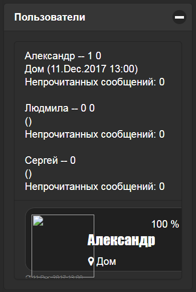

а повторение (Smart Repeat) для этого не увидел
до картинки не дошел, попробовал

Хах)) не учел момент, что имена могут быть гораздо длиннее)) поменять надо размер шрифта вот тут
.name {
font-size: 140%;
font-family: fantasy;
ну и путь к картинке указать в свойстве...и пожалуй под ваше меню основной размер чуть уменьшить надо
.container {
width: 270px;
height: 100px
тут
.name {
font-size: 140%;
.container {
width: 270px;
height: 100px
тут

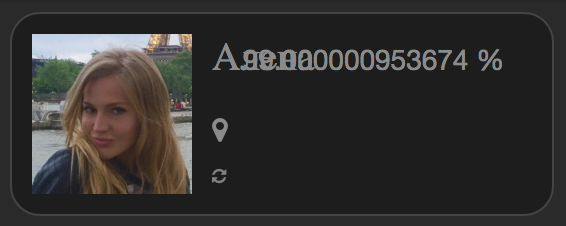

А у меня стазу несколько проблем. 1я это заряд батареи BattLevel отображается 92.00000166893 ( а в самом модуле iDevices 92 ) и нет данных о последнем обновлении
Свойства Объект: Alena СпойлерПоказать

1) В свойствах батарею округляйте.
2) Время можете указать не %.TimeUpdated% а %.CoordinatesUpdate% в вашем случае.
3) У Вас не записано свойство SeenAt, по-этому местоположение не отображается.
4) В BattPic у меня запихано название иконки из шрифта AwesomeFont.
