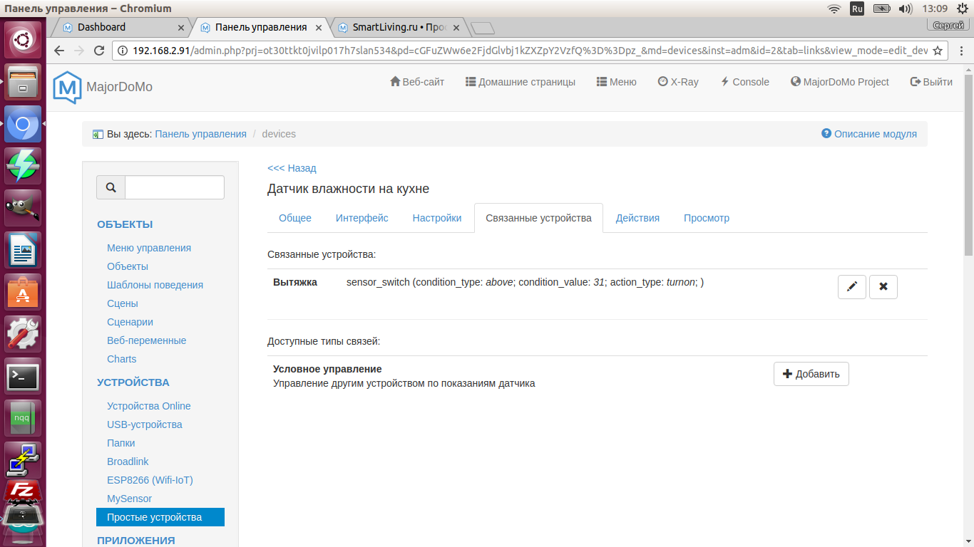

Почему-то не отрабатываются у меня "Связанные устройства" т.е. датчик при достижении значения не включает устройство. Куда смотреть? Что делать?
Снимок экрана от 2017-03-08 13-09-20.png (172.52 КБ) 12847 просмотров
