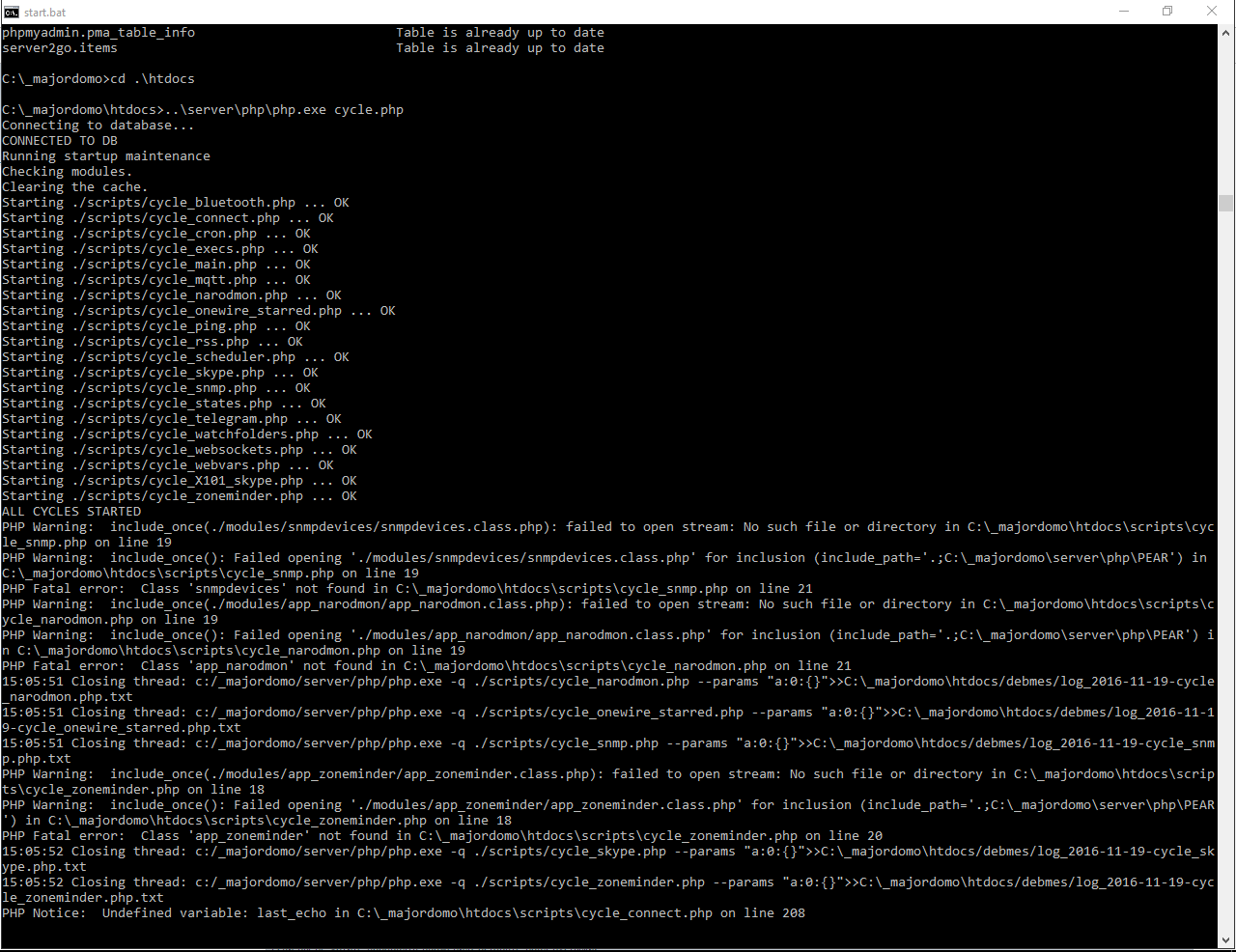

Ребят после обновление цикл start.exe как то все по другому показывает, раньше все время шли циклы, а сейчас на этом зависает и все, это так и должно быть или чето сломалось, просто вреде все работает
ILGAS
Сообщения: 366
Благодарил (а): 71 раз
Поблагодарили: 18 раз
Re: Ещё немного обновлений
Сообщение ILGAS » Пн ноя 28, 2016 6:13 pm
Aleks130699 писал(а):Ребят после обновление цикл start.exe как то все по другому показывает, раньше все время шли циклы, а сейчас на этом зависает и все, это так и должно быть или чето сломалось, просто вреде все работает
Подтверждаю. Но в работе не замечены проблемы, похоже Сергей спрятал циклы.

Сергей,здравствуйте.Бил Гейтс опять каких-то обновлялок на виндос 10 навтыкал( операционка обновилась),теперь majordomo стартует как положено,работает,а ни в одном браузере не открывается,пишет:превышено время ожидания от сайта 192.168.1.100(это мой сервер). Посмотрите,пожалуйста,что можно сделать или откатить комп? Спасибо
