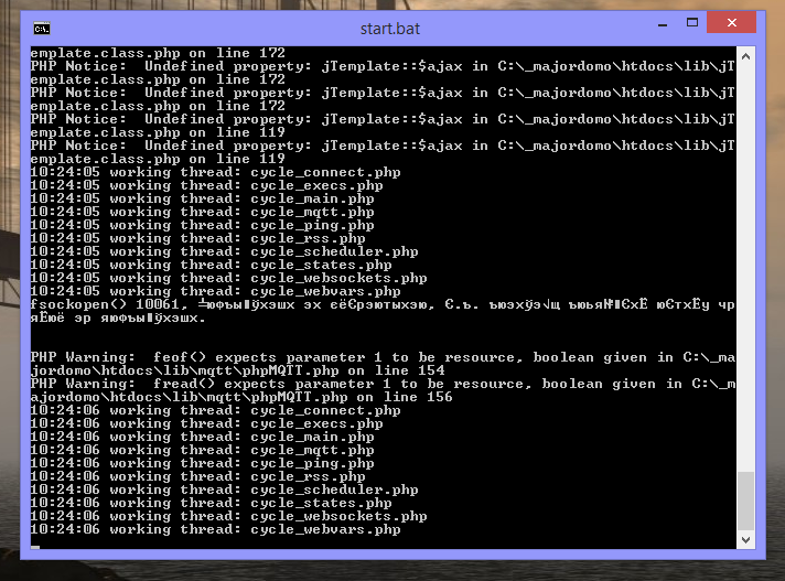

При обновлении системы до последней версии в start.bat каждую секунду выходят такие предупреждения - (на скриншоте)
и периодически вылезают сообщения PHP Notice, их тоже успел заскриншотить.

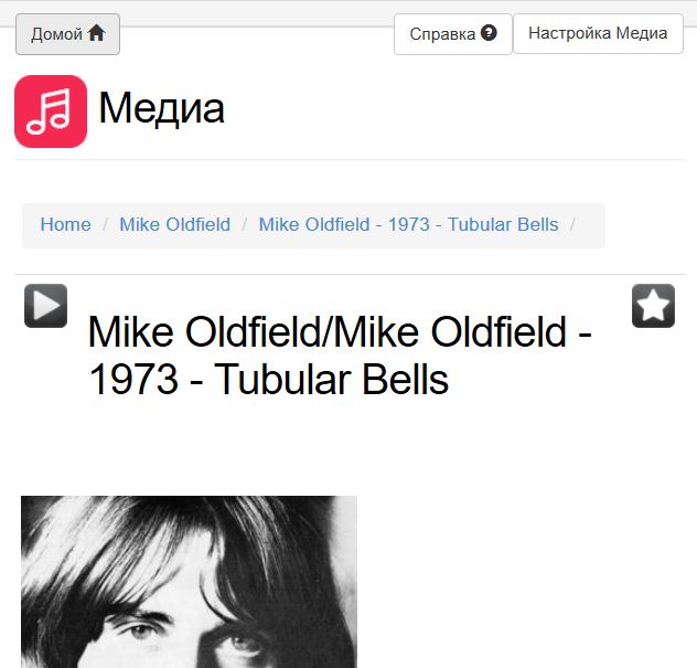

Мне нравится вот так
