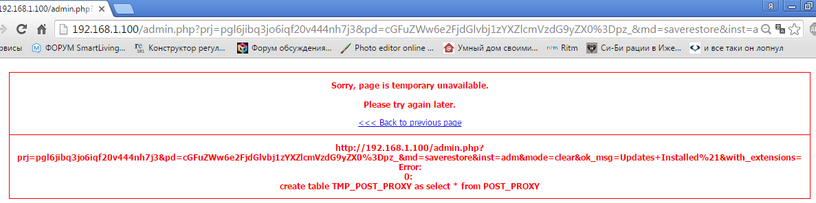

у меня последние несколько раз обновления заканчиваются этим:

вроде и таблицы есть TMP_POST_PROXY
странно!!!!
странно!!!!

Это не моёVovix писал(а):вроде и таблицы есть TMP_POST_PROXY
странно!!!!
Какой-то из установленных модулей работает с этой таблицей, но не те, которые я писал. Ищите в исходниках упоминание TMP_POST_PROXY и связывайтесь с автором.

ага! спасибо! удалил модуль Почты (Посылки) - он был виновен, приговорил его!sergejey писал(а):Это не моёVovix писал(а):вроде и таблицы есть TMP_POST_PROXY
странно!!!!![]()

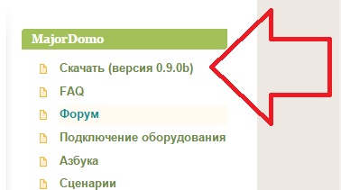

Сергей...на главной странице в ссылке прошлая версия прописана...просто для сведения)
Заметил когда тестовую версию на ноуте переставить решил...актуальная, как я понял, 1.0.0
