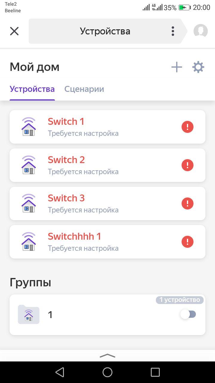

Вобщем на смартфоне в Яндексе->Устройства->Управлении устройствами завёл Switch2 в Группу

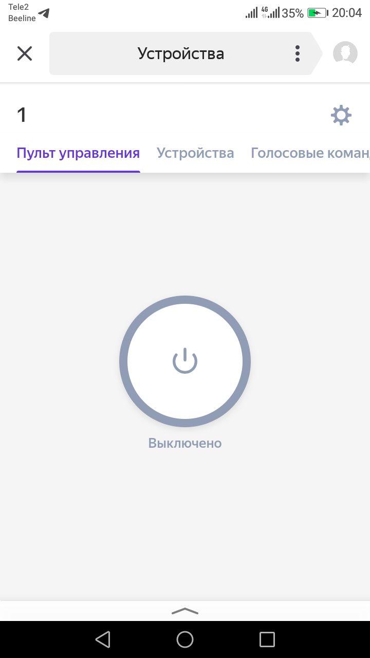

Теперь, зайдя в Группу я могу включать/выключать Switch2 .

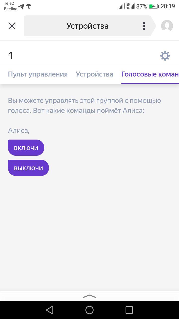

А вот как реализовать голосовое включение/выключение Switch2 ? На вкладке "Голосовые команды" вот это отображается (см. третий скрин) и всё. Что с этим делать?

Вобщем на смартфоне в Яндексе->Устройства->Управлении устройствами завёл Switch2 в Группуphoto_2020-04-29_20-01-38.jpg
Теперь, зайдя в Группу я могу включать/выключать Switch2 .photo_2020-04-29_20-04-32.jpg
А вот как реализовать голосовое включение/выключение Switch2 ? На вкладке "Голосовые команды" вот это отображается (см. третий скрин) и всё. Что с этим делать?photo_2020-04-29_20-19-33.jpg
Назовите по-нормальному устройства согласно их назначению, по-русски. И каждое из них привяжите к комнате.
