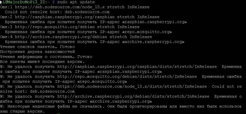

Сеть работает по SSTP c работы ковыряюсь. Но получается я удалил PHP первой командой? Как же быть или позже пробовать? Или снова 7.2 установить?andrey040670 писал(а): ↑Пт янв 21, 2022 1:37 pmСеть работает?

7.3 отсутствует в репозитории streitch, так что 7.2, или обновите до buster.
Командой apt purge php* вы удалили все и предыдущие установки 7.0, 7.1, 7.2, сейчас установите PHP7.2 в чистую.
Только измените команды с 7.3 на 7.2.

Не не удается пакеты найти, позже попробую апдейт сделать. Спасибо.andrey040670 писал(а): ↑Пт янв 21, 2022 5:44 pm7.3 отсутствует в репозитории streitch, так что 7.2, или обновите до buster.
