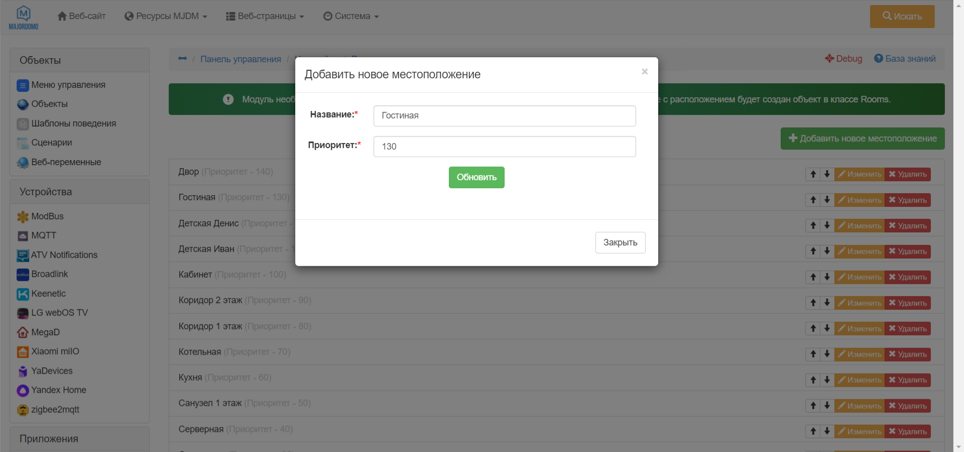

Туда же прилетит новый дизайн ЛОКАЦИЙ, ничего особенного просто новый диз и исправление респонсив.

отдельное спасибо за спойлер про создание объекта в румс. очень неочевидная вещь

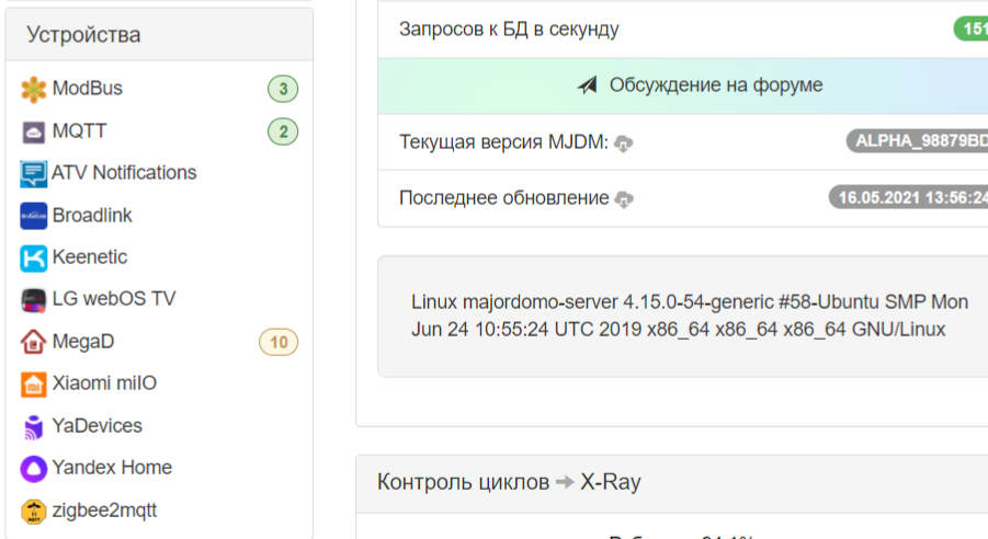

Жду возможности выводить сообщения от модулей на главную страницу (как обновления модулей, системы и ошибки).

Совсем забыл, про свое обещание. Вот как то так и сделал. Появится в альфе, если Сергей примет PR.

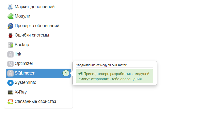

Новая, глобальная функция в МДМ:
Теперь модули смогут отправлять вам оповещения, это еще один способ коммуникации с вами. Оповещения будут появляться рядом с названием модуля в меню, открывается окно при наведении мыши. На телефонах пока не придумал как реализовать.
Особенности:
- Модуль может отправить не более 10 уведомлений в статусе "Не прочитано"
- Ограничение 80 символов на текст оповещения
- HTML отключен, только текст.
- Модуль может выбрать как разукрасить оповещение: success - зеленый, danger - желтый, warning - красный, info - синий, default - без цвета, белый.
- Чтобы создать ноти, авторам модулей следует использовать вот такой код в коде вашего класса модуля (Функция наследуется от класса module):
if(method_exists($this, 'sendnotification')) {
	$this->sendnotification('Все работает в штатном режиме.', 'success');
В ответ функция вернет json_encode строку в формате status => true, ID => ID сообщения или false с описанием ошибки
- Так же предусмотрена функции прочтения оповещения, для этого нужно вызвать функцию
if(method_exists($this, 'readnotification')) {
	$this->readnotification($noty_id);
В ответ функция вернет json_encode строку в формате status => true или false с описанием ошибки
Условие необходимо, чтобы не генерить ошибки, т.к. многие могут не обновиться и как следствие не иметь данной функции.
Функция принимает 2 параметра: текст и стилизация о которой писал выше.
- Чтобы отметить сообщение прочитанным, нужно нажать на оповещение и оно пропадет.
- Цвет кружка с цифрой рядом с модулем берется согласно последнему оповещению.
- Окно с оповещениями пропадает при клике по любому месту страницы
- Поддерживаются обе версии меню, однако горизонтальное как обычно вые*****я.
- Отправлять оповещения могут только сторонние модули.
- Существует проверка на уникальность текста, если модуль пытается добавить оповещение с одним и тем же текстом несколько раз - добавиться только 1.
КартинкиSPOILER_SHOW
screenshot (5).png (147.9 КБ) 6024 просмотра
screenshot (6).png (164.28 КБ) 6024 просмотра
Обновление прилетит в Альфу, как только согласуем с Сергеем некоторые моменты.

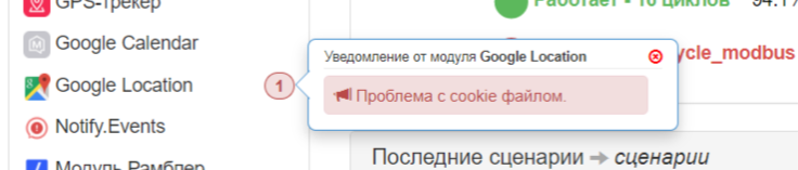

Еще немного опишу функционал и предназначение.
Выше на скриншоте видно реально полезное взаимодействие с юзером, когда нужно его вмешательство в работу модуля.
Так же функционал подойдет при выполнении длинных задач циклом, когда по завершению нужно уведомить юзера.
Надеюсь, авторы модуля будут юзать - это вроде как удобно и информативно.

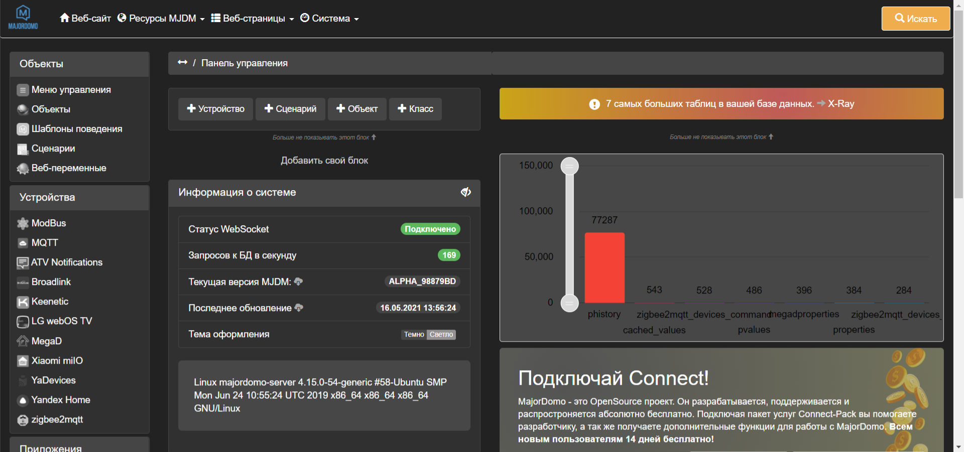

И еще одно глобальное обновление:
Встречаем темную тему в админке! Наконец то она стала доступна и пока в доработке - возможны баги.
Итак, нюансы:
- Управляет темой JQ, посему после загрузки страницы происходит смена темы в зависимости от того, что записано в куках
- Тип темы хранится в куках и поэтому для каждого устройства свой
- Изначально страница загружается с той темой, которая указана в настройках системы и уже после меняется
- Тема админки и веб страниц никак не зависят друг от друга.
- Картинки в меню автоматом переходят в черно-белый режим
- Чтобы избежать бесячего скачка с белой темы на темную - в настройках системы нужно поставить темную тему - иначе никак.
Обновление скоро в АЛЬФЕ.

Белый шрифт, на темном фоне смотрится не очень, мне кажется его нужно сделать светло серым.
и некоторые элементы при использовании темной темы, совсем не читабельны:
где то поля ввода так и остались белыми:
гдето остались изображения заточенные под светлую тему (белый фон)

Здорово, но я бы порекомендовал использовать расцветку темного режима телеграма, отлично выглядит
просто черный - имхо скучно

В редакторе сценариев не видно цвета выделенной строки. В методах объекта, то-же самое.
