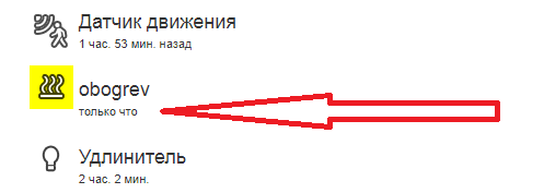

Как сделать таймеры для своих устройств?
Недавно в модуле произошли изменения и теперь таймеры работают на стороне клиента, а не на стороне сервера, а следовательно не нагружают систему лишними запросами.
Теперь вы сами можете добавить к любому своему устройству нужный таймер и настроить его вид - делается это в шаблонах класса нужного типа устройств, на скрине например это сделано для устройства типа реле.
Итак открываем шаблон класса и в него код, если вы хотите видеть секунды, минуты, часы и их анимацию:

В коде вы можете найти строчки с:
beautyText = secondsToHms(diff, '<#LANG_DEVICES_PASSED_NEW_HOURS_AGO#>', '', '') + ' <#LANG_DEVICES_PASSED_AGO#>';
В данном случае будут выводиться только часы и слово "назад", пример: 4 час. назад.
Если указать вот так:
beautyText = secondsToHms(diff, '<#LANG_DEVICES_PASSED_NEW_HOURS_AGO#>', '<#LANG_DEVICES_PASSED_NEW_MINUTES_AGO#>', '<#LANG_DEVICES_PASSED_NEW_SECONDS_AGO#>') + ' <#LANG_DEVICES_PASSED_AGO#>';
Будут выводиться и часы и минуты и секунды.
Если анимация не нужна, а нужен только вывод даты в формате:
Вчера в 15:00 или Сегодня в 13:00 без анимации и таймеров - используем такой код:

Естественно, возможно где то, что то подправить руками, т.к. типы устройств разные. Исходный код всегда можно посмотреть тут: /var/www/templates/classes/views и сделать по аналогии.
