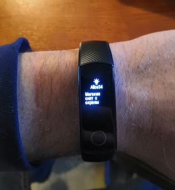

Приобрел себе браслет. Сообщения из pushover приходят и на негоПоказать
