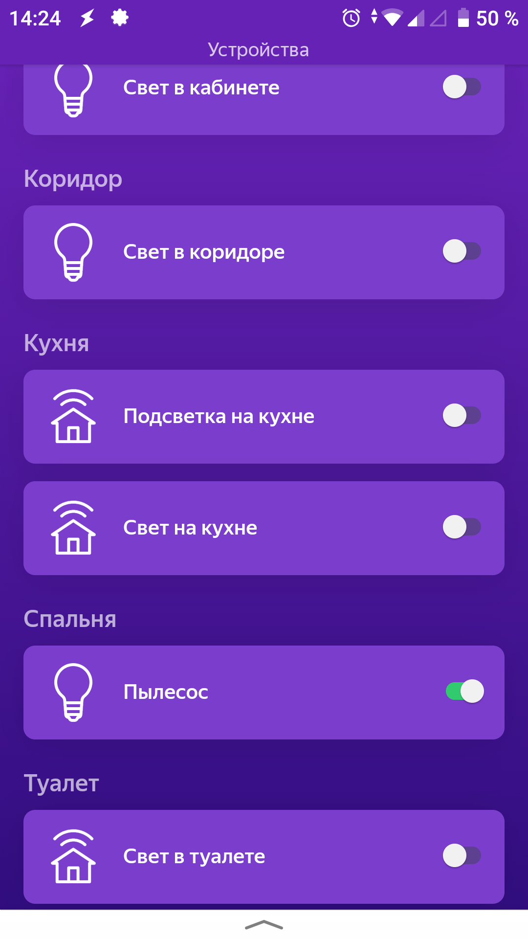

Сообщение Harmer » Чт сен 26, 2019 2:39 pm
Добрый день.
Пытаюсь настроить управление МД через Яндекс. Устройства нашлись и даже работают. Вот только не понятно, откуда берется тип устройств
В МД все, что связано со светом, устроено совершенно одинаково (ну, кроме номеров портов контроллера MegaD). А яндекс часть устройств воспринял как лампочки, а часть нет. И пылесос тоже посчитал лампочкой. Откуда оно берется и как победить?
Harmer
Сообщения: 43
Зарегистрирован: Ср фев 14, 2018 10:34 am
Благодарил (а): 3 раза
Поблагодарили: 7 раз
Re: Majordomo и Яндекс.Диалоги
Сообщение Harmer » Вт окт 08, 2019 2:28 pm
Сам спросил, сам отвечаю: в МД - простые устройства - настройки устройства нужно явно указать тип устройства. Потом в настройках умного дома яндекса удалить неправильные устройства и найти их заново.
