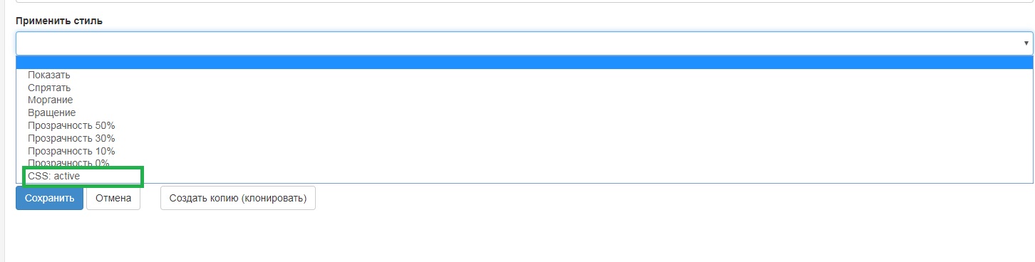

Как то я не смог разобраться, допустим у меня есть svg элемент c id="lamp1". Этому элементу можно привязать объект и свойство и при клике запускать какой нибудь метод. Это все понятно. Но допустим свойство поменялось на 1 и я хочу чтобы у этого элемента добавился класс active, чтобы потом в дополнительном css написать следующее:
#lamp1.active{ animation: example 5s linear 2s infinite alternate; )
Но как добавлять класс active, я так и не понял. Если это сейчас возможно, тыкните мне пальцем пожалуйста ))

Re: Планы
Идём в доп. css, пишем
Идём в состояния, тыкаем добавить.
Название любое
Элемент изображения lamp1
Объект.свойство - какое вам надо
Условие =
Значение 1
Применить стиль CSS: active
Примерно так. Скрины лень делать если честно, но вроде понятно расписал.
.active {
Название любое
Условие =
Значение 1

Re: Планы
Вы скопировали код который я написал выше в окно дополнительный css? А то у вас там ошибка со скобкой была.
У меня с этим кодом всё работает.
- css в планах.jpg (53.23 КБ) 4693 просмотра
