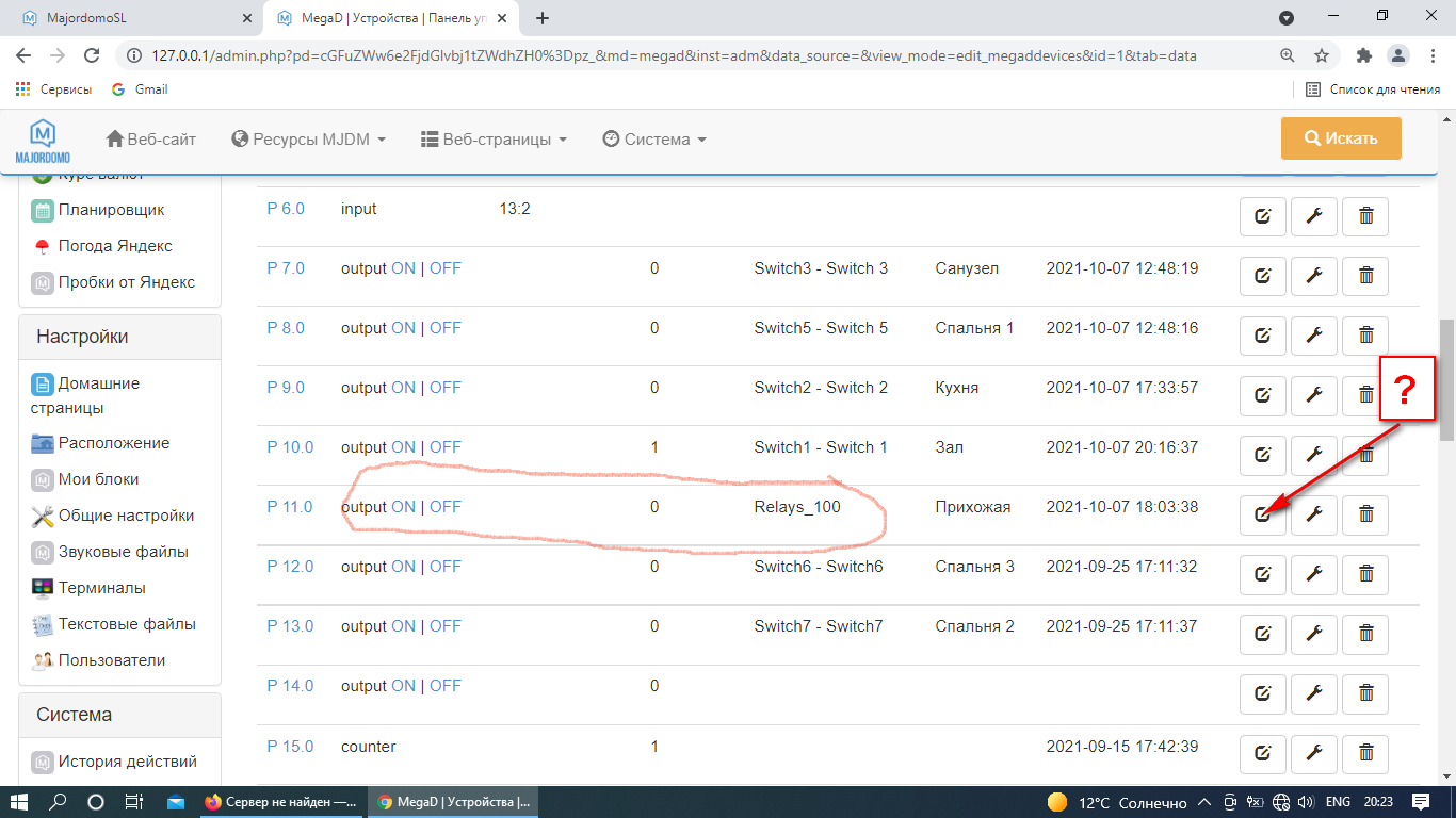

Только начинаю прошу помочь. Megad-2561 v2.3+MegaD-8170-R. MajorDoMo на Win10. Собрал освещение комнат. При нажатии кнопок на сцене все работает. Но при нажатии кнопки (физической) на стене свет тоже включается и выключается но статус кнопок на сцене не меняется. Если было выключено то и показывает выключено, или наоборот. Не зависимо от кнопки на стене. Прилагаю несколько скринов.

Не все показали. Не показали, как настроена привязка выхода (P11) в модуле MegaD:
Аналогично по привязке входа в модуле MegaD (P4).

Не прислали картинку с настройкой привязки метода ко входу в модуле MegaD.

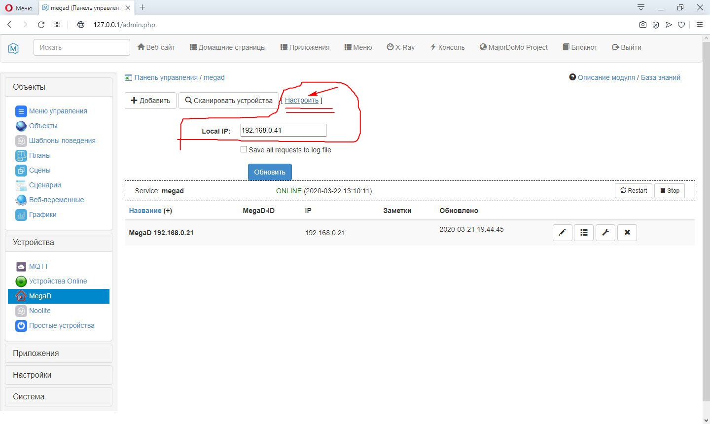

Кроме того проверьте, прописан ли адрес сервера в настройках модуля (там в самом верху есть пункт "Настройка").
