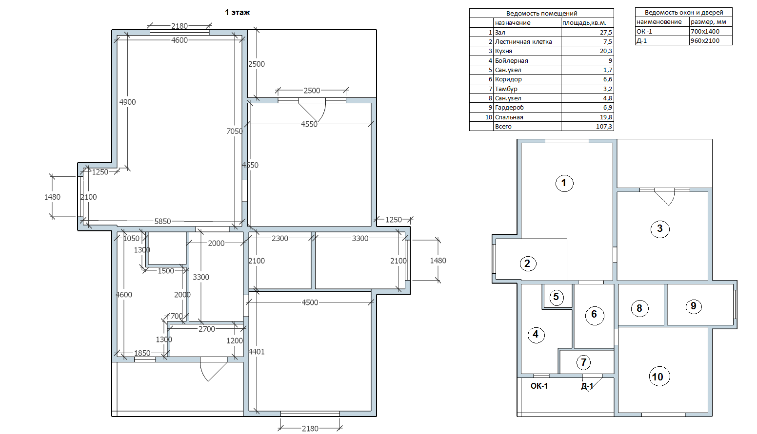

Классическая система отопления современного частного дома состоит из котла, теплого пола для 1-го этажа и системы батарей для второго этажа.
Возможно 1 этаж так же будет дополнен батареями, но это в случае сильного перегрева пола для поддержания комфортной температуры. (хотя это уже наврятли, потому что на этой неделе было -23 градуса, а температура обратки теплого пола стояла на 25 градусах в зале температура упала до 20 градусов)

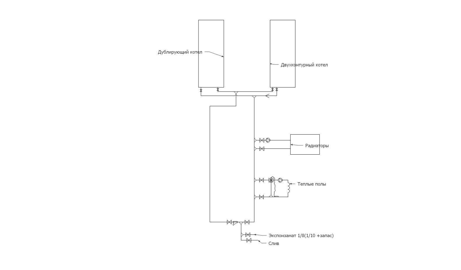

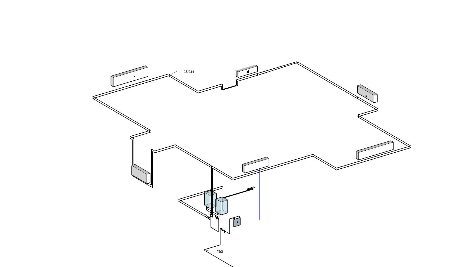

Для реализации работы батарей и теплого пола была выбрана система первично-вторичных колец.(спасибо каналу Тепло-вода на Ютуб)

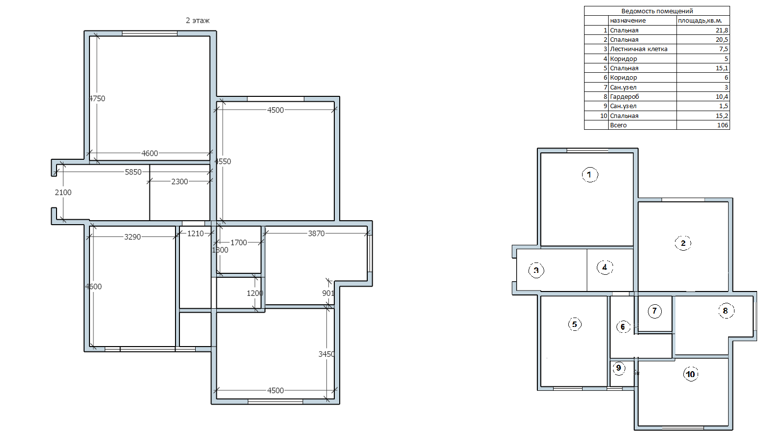

Первый потребитель на кольце - батареи Второго этажа, собранные по попутной схеме(петля Тихельнама).
Второй потребитель - смесительный узел с трехходовым клапаном с выносным датчиком установленным на обратке и коллекторы на 12 линий теплого пола.теплый пол в стяжке, т.к. дому нужен теплоаккумулятор.
На всех батареях поставлены термоголовки.
Полностью аналоговая схема работы колец:
По первичному кольцу котел гоняет теплоноситель, большинство этого теплоносителя отнимает насос который гонит воду по трубам второго этажа, если какая-то из батарей открыта то часть тепла теряется и теплоноситель приходит более холодный .если на втором этаже везде тепло, то теплоноситель приходит ко второму потребителю не остывшим.
Второй потребитель подключен через смесительный узел и часть теплоносителя пошла в пол, часть прошла мимо (а может и вся).

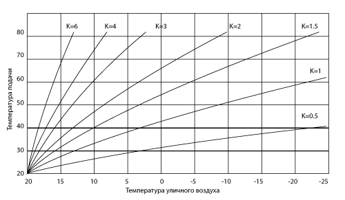

1. Какую температуру надо держать на обратке в термосмесительном узле теплых полов в зависимости от погоды?
может стоит ориентироваться на тот же валтек?
https://valtec.ru/document/technical/VT ... grafik.jpg
