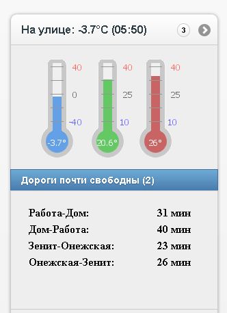

2. Климат
У меня 4 1-wire термометра ds18b20. Для них в CMS создан класс tempSensors со свойством temp и методом tempChanged, созданы 4 объекта Kitchen, Room, Outside, Balcony, в разделе 1-Wire в CMS для каждого термометра DS18B20 в соответствующем сценарии прописал callMethod("Balcony.tempChanged",array('t'=>$params['temperature12']['VALUE']));
Balcony - это имя объекта соответственно. temperature12 - это единственное правильное значение для моих термометров.
Метод tempChanged выглядит так:
if (is_numeric($params['t']) and ($params['t'] <> 85)) {
$t=round($params['t']*2)/2;
$this->setProperty('temp',$t);
$this->setProperty('updated',time());
$this->setProperty('updatedTime',date("H:i d-m-Y",time()));
Иногда из-за паразитного питания датчики выдают температуру 85, а иногда в tempChanged приходят нецифровые значения (не изучал какие), поэтому я добавил такое условие. Ну и округлил.
Прогноз погоды пока оставил по умолчанию, какой был в дистрибутиве. Только изменил город на Москву.
Коды для графиков вида: <img src="/pChart/?p=Outside.temp&title=Улица (%Outside.temp%°C)&type=24h&width=200&height=160&gtype=curve&px=15&%rand%">
Заголовок меню управления выглядит так:
Климат ( %Outside.temp%°C / %Room.temp%°C )
Графики пока работают ужасно: тормозят, не отображаются, срезаются ... но ребята активно борются с этой проблемой - ждем результатов.

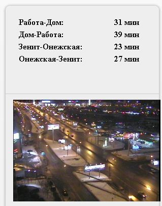

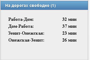

3. Пробки
В объекте ThisComputer создал два свойства: ProbkiText и Probki, cделал две веб-переменные: YandexProbkiText и YandexProbki
Ссылка для Москвы: http://export.yandex.ru/bar/reginfo.xml?ncrnd=2789
Кодировка: utf-8
Шаблоны поиска: hint lang="ru"\>(.+?)\<\/hint для ProbkiText и level\>(.+?)\<\/level\> для Probki
%ThisComputer.ProbkiText% (%ThisComputer.Probki%)
При входе в данный пункт меню попадаем в HTML-блок с кодом:
<iframe src="/ya.php" border=0 frameborder=0 width="260"/>
Код страницы ya.php положил в аттач. Код написал на основе какого-то примера и все заработало без всяких API-ключей и вроде во всех браузерах. Чисто из php без участия браузера Яндекс не даёт получать маршруты, поэтому пришлось использовать javascript. В результате времена маршрутов отображаются не моментально. Они просчитываются каждый раз при открытии страницы.
Наверное, круто было бы парсить сразу несколько веб-переменных за одно скачивание страницы и раскладывать в разные свойства.

1.Стили и маршруты зашиты в ya.php
На светлом фоне я поменял цвет и установил bold
Желательно чтобы стили были интегрированы со стилями MJ(dark,light), а Точки маршрутов связать с GPS-модулем
2.Может быть удобнее время по маршруту вынести с свойства и потом отображать в любом виде.
3. Может что-то у меня глючит, если в случае с пробками не отображается Меню (На дорогах свободно(1)) пришлось делать еще один объект.
4.Поменял приоритеты меню поставил пробки выше температуры - она исчезла
Где собака зарыта?
Спасибо

tammat писал(а): 2.Может быть удобнее время по маршруту вынести с свойства и потом отображать в любом виде.
Ежу понятно, что удобнее. И я очень рассчитывал, что так и будет, когда начал разрабатывать этот модуль. Но согласно политике Яндекса маршруты и некоторая другая информация не может быть получена через статический API. А может быть получена только в браузере через javascript. Так что если только где-то на стороне держать запущенный "прокси"-браузер :)
tammat писал(а): 3. Может что-то у меня глючит, если в случае с пробками не отображается Меню (На дорогах свободно(1)) пришлось делать еще один объект.
Где собака зарыта?
Мне кажется, что зарыта она как раз в iframe. Когда выводишь iframe в ROOT элементах меню, то всё плохо. Пришлось выводить в подразделах. Похожая ситуация вроде у меня была и с Архивом событий. Там ведь тоже iframe.
В файле ya.php подгружаются свои javaскрипты. Чего-то конфликтует.
