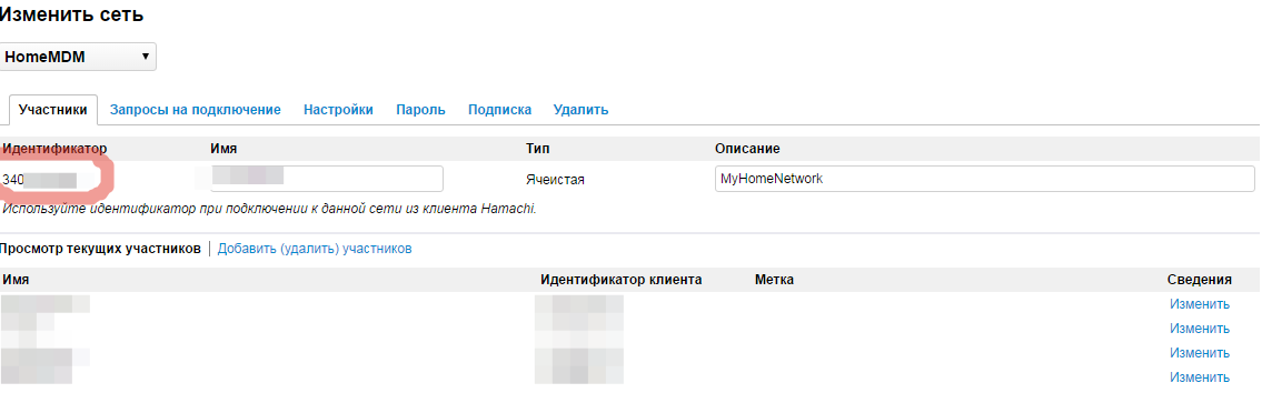

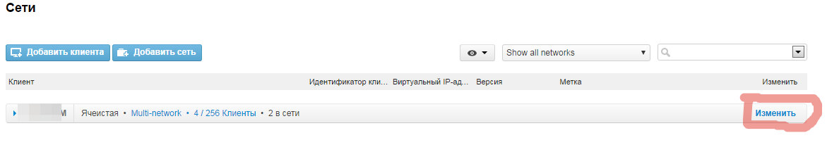

Шаги(так делал я):
1.Регистрируемся на logmeinhamachi.com.
Получаем кабинет, в кабинете в левом меню внизу есть Сети-Мои сети-Создать сеть
2. Ставим клиента на Сервер МДМ и на тот пк (или телефон) с которого хотим получать доступ. Т.к. у меня Ubuntu Server 14.04 можно воспользоваться вот этой инструкцией http://ubuntovod.ru/instructions/hamach ... linux.html. Все понятно расписано.
3. Для подключения к сети надо знать ее идентификатор.Вида ХХХ-ХХХ-ХХХ. Его можно найти в личном кабинете в разделе сети
Ну и все Клиенты настроены можно пробовать, вбиваем в браузере виртуальный IP сервера МДМ (также можно найти в кабинете).
