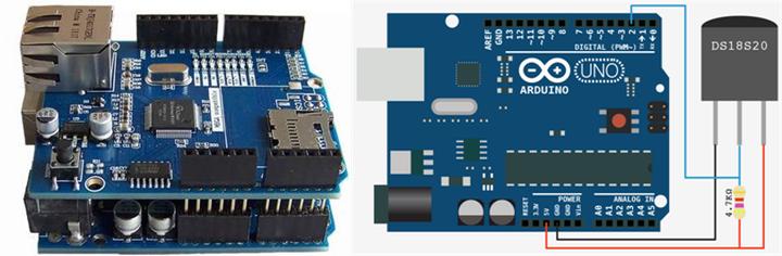

* Установить Ethernet Shield и подключить датчик температуры:
Значение резистора возможно потребуется изменить, в зависимости от длины провода к датчику (для длинного провода уменьшить значение).

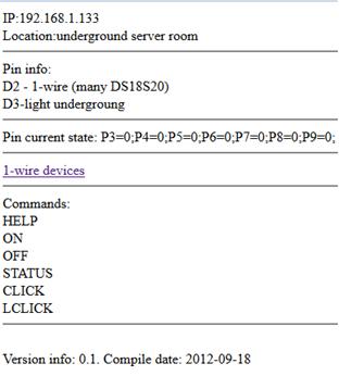

* Если в ответ видим страничку, типа:
а перейдя по ссылке на странице видим, что-то типа: T0:1060CF59010800E3:24.06, то значит все работает правильно и можно настраивать MajorDoMo.

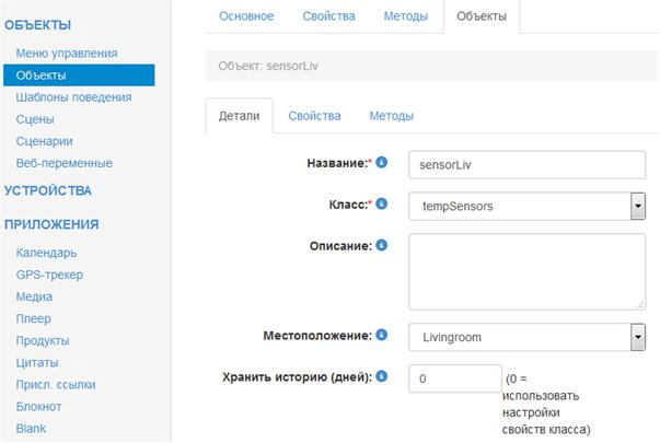

* Создать объект (Панель управления -> объекты), класса tempSensors, например с именем sensorLiv:

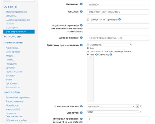

* Создать веб-переменную (Панель управления -> Веб-переменные)
в поле "Ссылка" вписать: http://addressduino/getdev
в поле "Шаблон поиска" вписать строку, типа T0:28FF3E076D140368:(.+?); (подставив правильный номер на шине и HEX код вашего устройства)
выбрать связанный объект ("sensorLiv")
выбрать свойство "temp"
можно добавить интервал проверки...

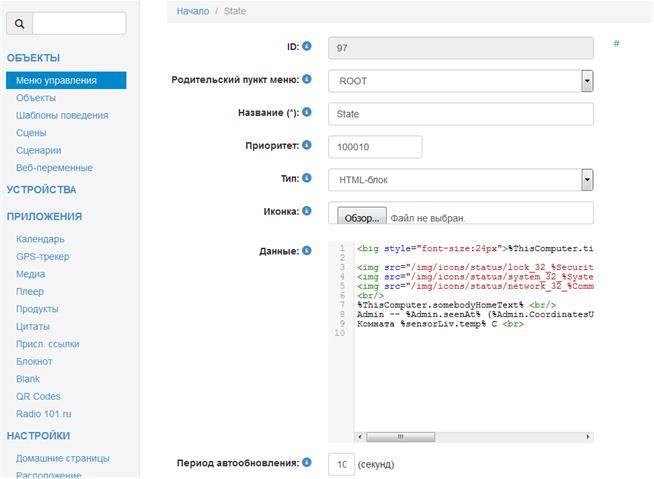

* Для отображения температуры, перейти в раздел "Меню управления", открыть для редактирования блок "State" и дописать снизу следующий код: Комната %sensorLiv.temp% C <br> Теперь на веб-сайте MDM будет отображаться температура с датчика.
