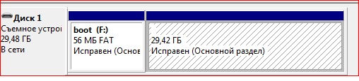

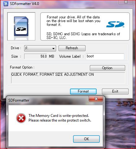

Установил некоторое время назад MajorDomo на raspberry pi 2. Забыл пароль и логин который установил :(. Решил установить заново. Для этого решил отформатировать карту памяти. А она не хочет... Перепробовал все что только возможно... от обычных средств винды, различных программ для форматирования, до телефона и вотоаппарата... Ничего не помагает.
Сталкивался кто нибудь с таким?
При этом новый образ вроде разворачивается без ошибок. Но стандартный логин pi и пароль raspberry не работает.
Хочу еще одну карту по MajorDomo на rasberry pi 2 приспособить. Как бы опять такая фигня не получилась...
SDFormatter
Вот так в винде выглядит

Судя по скину на карточки включилась зашита от записи. Это такой маленький переключатель на карте.

:D Не это я первым делом проверил. и навсякий случай использовал несколько переходников. плюс устройства где не нужны переходники и соответственно там нет этой блокировке так же не смогли отформатировать карту.

Есть такое дело под виндой, форматни под убунтой
